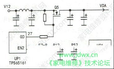

    收到同行送来的故障机壹台LG 47LB5RE-TC液晶电视,故障表现为黑屏,试机,伴音正常,背光不亮。先查背光板,没有发现明显损坏的元件。此机采用EEL背光,通过两条线与背光板相连。为区分故障部位,外接一根CCFL灯管,如果开机后灯管全亮,然后熄灭,说明背光电路基本正常(亮一下即灭,原因是负载轻而保护);如果灯管不能全亮,即亮度不均(两端亮度高、中间亮度低),说明背光电路有问题。试机,发现灯管全亮,难道是屏内灯管有问题?准备拆屏检查,在恢复电路的过程中,发现外接灯管时没有插背光与逻辑板之间的引线。这条引线的作用是动态调光。不插此引线,开机,背光亮、灰屏,看来问题在逻辑板上。
        本机逻辑板型号为6870C-0140B,DC-DC芯片型号为TPS65161(UP1),其引脚功能与正常电压见表1。
       实测VDA电压为OV,VGH为1.2V,VGL为-5.6V,VDA、VGH明显异常。VDA电压形成电路如图1所示,测得Q5的s极电压为11.88V、G极电压为11.94V,说明Q5处于截止状态。转向测量UP1各脚电压,发现⑨脚(EN2电压为0V。为判断故障部位,用一只100Ω电阻将⑨脚接2.5V,这时VDA电压为15.6V、VGH为15.5V,VGH电压仍不正常,判断主芯片UC1未工作。检测UCI的供电、晶振两端电压及总线电压,没发现异常。本着先易后难的原则,补焊UC1各引脚后开机,图像出现。将电路恢复后开机,故障机修到这里,终于修好值得探讨。。
