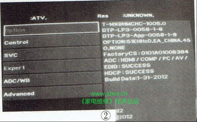

        上述检测说明该机软件确有问题,决定进入维修模式更改数据。该机进入维修模式的方法如下:在待机状态下,依次按遥控器,上的显示键、项目键、静音键和电源键即可,这时屏显第一页菜单,如图2所示。

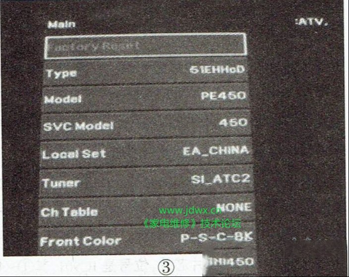

        选择“OPTION"项,按确认键进入第二页,如图3所示,选择"Factory Reset"(复位到出厂状态),但操作以后故障依旧。返回到第一页,选中"'SVC"项后按确认键,显示"TEST PATTERN"(测试模式)和“T -cON-DOWNLOAD"两个选项,选前者按确认键,显示"MSTAR TEST PATTERN"(主要测试模式),再按确认键后就可以用左右键改变数据,不同数据对应几十个测试信号,如果数据是“2”,则黑屏有声,将该项值改成“OFF",图像正常。
         在第一页菜单中选中“CONTROL"(控制 )项后,按确认键,在下一菜单中选中“SUB OPTION"(副设置选择)按确认键,在第三页菜单中选择"IVDS FORMAT"(LVDS信号格式),正确数据为“VESA",另一个数据是“JEIDA"。IVDS信号的格式选择项,如果选择错误,图像显示会不正常,花屏。另外,在第一页菜单中选择“CONTROL"(控制),按确认键,在下页菜单中选择"PDP"(面板),按确认键进入第三页菜单,"PANEL TYPE"项为屏参,本项数据应是“23H"。
          在第一页菜单中选择“CONTROL"(控制)项后按确认键,在下一页菜单中选中"CONFIG"(配置)按确认键,第三页菜单是设置输入信号源的选项"NUMBER OF”,“0”表示没有这个输入源,“1”表示这种输入源有一个,“2”表示有两个,本机有2个HDMI端口,将其数据设为“2”即可。数据设置完成后,遥控关机,断开电源约5分钟后再上电,遥控开机,图像、声音均正常,说明故障机修到这里,终于修好值得探讨。。
