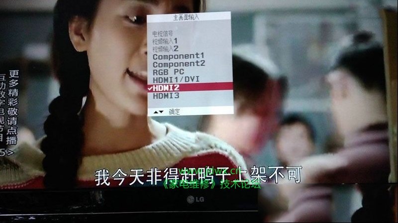

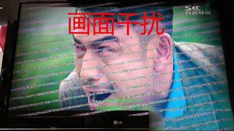

       主板确定是3路HDMI输入,信号源菜单选项只有两路,2路HIDM输入画面均只一截正常,4路视频都有干扰斜纹,好似滤波不良,程序有错重写后HDMI变3路,图像依旧不正常。

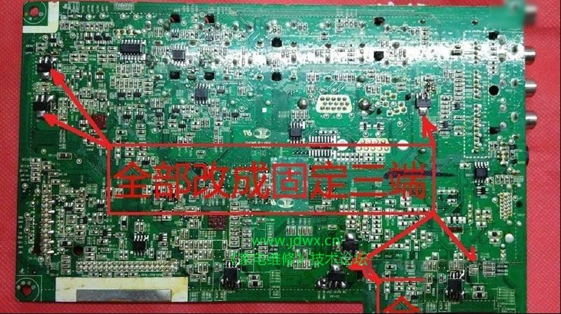

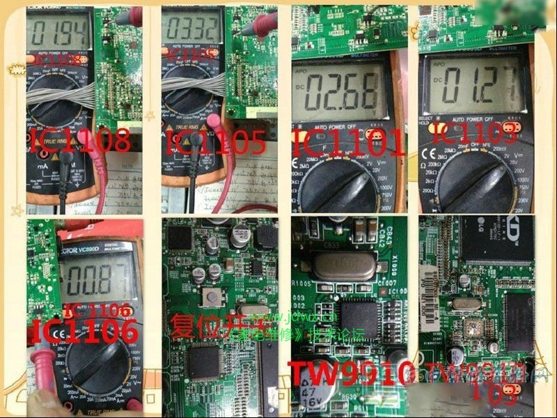

       慢慢排查终于发现供电IC和主芯片都在发烧,维修手册上主板DC-DC供电采用可调式EH11A三端,测IC1105  3.3v=3..32v 正常,ic1101  2.5v=2.68v,ic1103  1.2v=1.27v 输出电压偏高,ic1108  3.3v=1.94v 供给==>> iC1106  1.8v=0.87v 供TW9910视频解码器,现只有0.87v说明有问题需更换。5个可调供电全部改用固定三端,电压正常了芯片温度也下降到正常值。试机一天没问题后交付。
