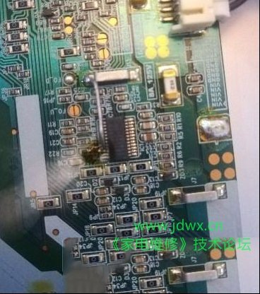

摘要: 最近收到同行送来的故障机壹台索尼电视,故障表现为开机后有声无图,系怀疑为背光问题,背光保护了,拆开机壳后发现此机器为三星屏,高压板的背光控制芯片为SSI091ASN,因为之前修过收到其他维修同行的一台此机型,故有资料记载此集成块的 ...
    最近收到同行送来的故障机壹台索尼电视,故障表现为开机后有声无图,系怀疑为背光问题,背光保护了,拆开机壳后发现此机器为三星屏,高压板的背光控制芯片为SSI091ASN,因为之前修过收到其他维修同行的一台此机型,故有资料记载此集成块的去保护方法,那就是20脚对地去保护,去保护后开机正常。
        此方法为临时测试的方法,必须要仔细找出保护原因,以免去保护后造成灯条等其他硬件烧毁,因小失大!
