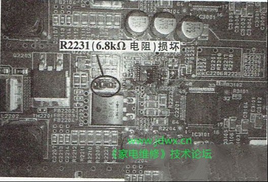

    收到同行送来的故障机壹台夏普LCD-60X50A液晶电视,故障表现为开机后无光栅、无伴音。先进入工厂维修状态查看是否有保护记录,发现有保护记录,如图1所示,保护代码“16”为LAMP异常。拆开机器后再次强制开机进入维修模式,测量背光板上的8组LED供电电压,发现一组输出电压为24.1V,低于正常值26.03V。电源板输出的+36V电压经过R2207、R2220 (两只并联,阻值均为1.8k)与R2218、R2217、R2208(三只并联,阻值均为6.8k)分压,再经R2231(6.8k)送到调整管Q2202的b极,该电压为33.02V (正常应为35.14V),其c极电压为36.80V,e极电压为33.41V(正常应为35.15V),经R215、R214、R213 (三只并联,阻值为220)分压后再分别送入R2224、R2225电阻分压,再分别送入MOS调整管Q2203、Q2204调整出26.03V为屏内部灯带LED灯珠提供导通电压。
          实测Q2203、Q2204的G极电压为33.22V,D极电压为24.1V (正常应为26.03V),s极电压为36.80V,经查R2231阻值变大为16.3k,如图2所示。更换R2231后,Q2203、Q2204的D极输出电压恢复为26.03V。再次进入工厂菜单,将保护记录清除后长时间试机,一切正常。
