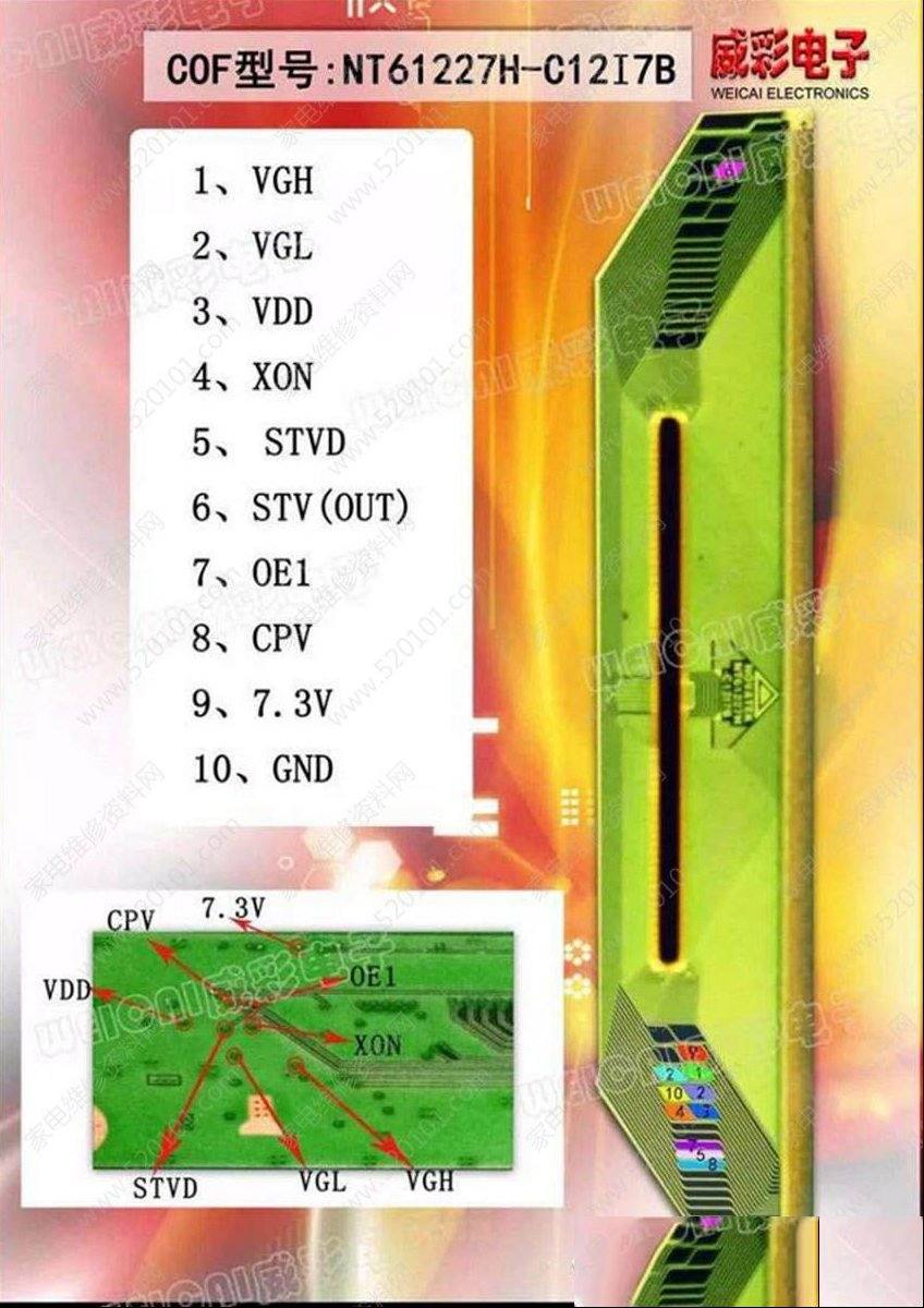

摘要: COF型号NT61227H-C12I7B的VGH、VGL、VDD、XON、STVD、STV(OUT)、0E1、CPV、7.3V、GND点位如下图所示。
