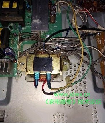

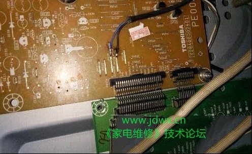

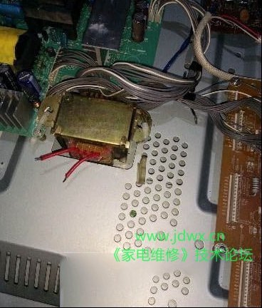

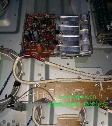

摘要: 收到同行送来的故障机壹台东芝42WL66C液晶电视,这台电视同行拿过来的。故障表现为是插电开机背光亮显示也正常,五秒左右自动关机保护了。再按开机键还是一样五秒保护。网上查了一下是数码板BGA芯片有虚焊造成。然后买板 ...
    收到同行送来的故障机壹台东芝42WL66C液晶电视,这台电视同行拿过来的。故障表现为是插电开机背光亮显示也正常,五秒左右自动关机保护了。再按开机键还是一样五秒保护。网上查了一下是数码板BGA芯片有虚焊造成。然后买板数码板,接着买TV板,电源板换了还是同一问题,背光板单独能点亮应该没问题,测各线路供电电压都正常,重点来了:断开功放供电12V电压开机不保护了。买了三块拆机TV板都是同一问题?也许是这个电视的通病。不管他了决定改一下。外加一个功放板,原机的功放直接不要了。
         功放板是正负12V供电所以外加一个变压器,用原机12V加个继电器控制变压器开和关,如果功放板单12V供电可以不用加变压器,直接用原机12V供电就行。
