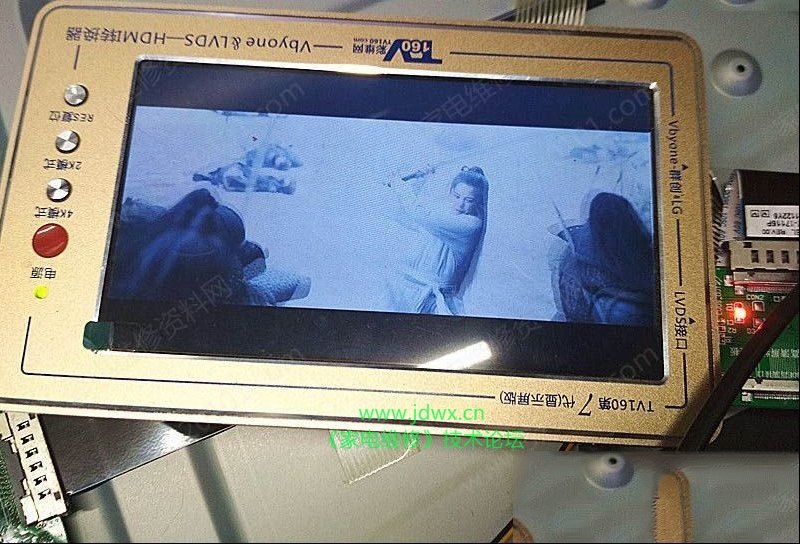

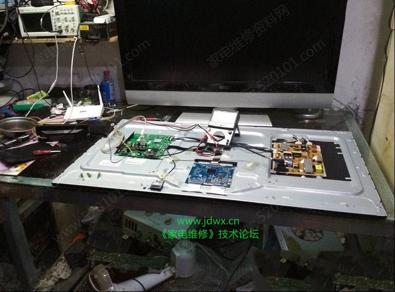

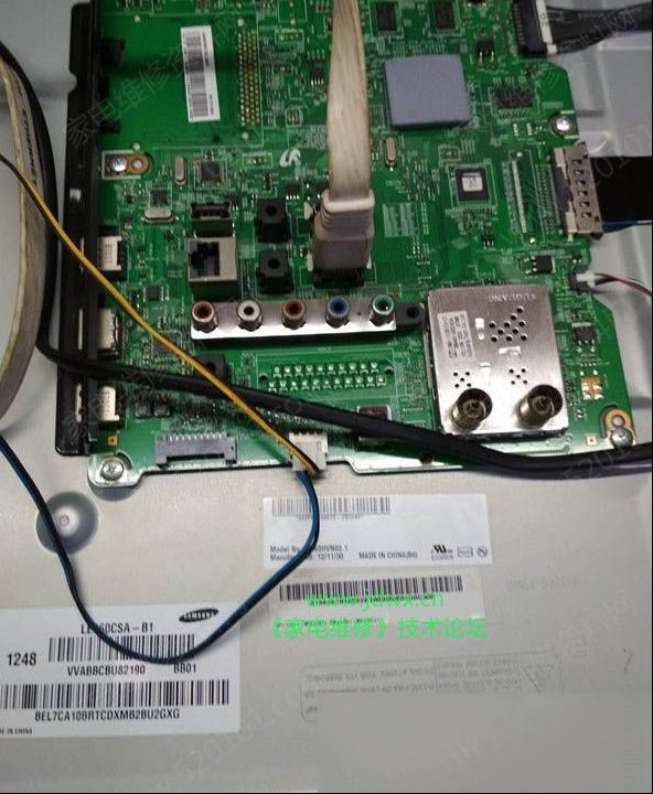

    收到故障机一客户送来收到其他维修同行的一台三星UA46ES6100J液晶电视,通电故障显示灰屏有声音。拆后盖直接测逻辑板12V正常,当检测到VGH时为0。拆去屏排线电压回归27v正常电压,至此太家都知道要么屏边板要么屏内短路,上左边排线开机有半边画面但带有一条条不定位的直丝干扰线,当时忘记拍照,难道主板还有干扰源,上TV160试机画面正常。

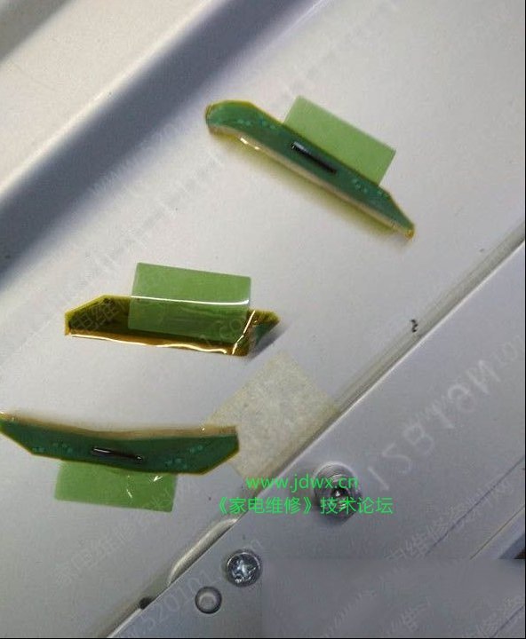

        至此检测右边板条无短路元件,唉,屏故障且三星屏。难道又白玩了,拆屏看是否有耳,一看有惊喜,果断下了右边三个。

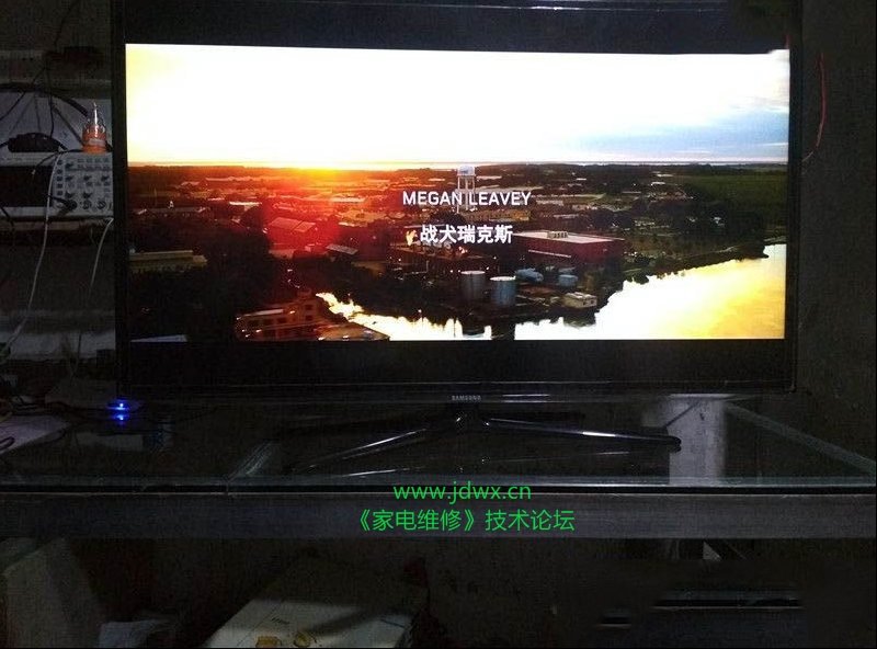

       装上排线试机涛声依旧,又拆下右排线左边图像完美,去耳朵后干扰线去除,右边VGH还是短路,突想把这右VGH电压不供给屏看有无图像,在逻辑板上断开供右屏vgh电压,图像完美,试机几小时正常。
