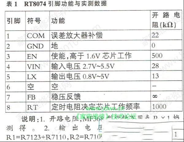

          这是一个从5V降到1.1V的开关电源。电源芯片是RT8074,其引脚功能如表1所示。
          测芯片④脚输入电压是稳定的5V电压,③脚电压是3V电压即芯片的工作条件已满足,难道负载有问题?测芯片⑤脚对地电阻仅10Ω (MF368 指针万用表Rx1挡)。由于1.1V电压是供主芯片内部电路,其特点是低压大电流,工作电流为几百毫安甚至达1A(后来实测正常工作电流在500mA~900mA之间),加之指针表Rx1挡输出电流仅100mA左右,因此,负载电阻仅10Ω并不能由此判断负载有问题。现在要判断究竟是电源有问题还是负载有问题,可以通过下面两个办法确定:一是断开负载让电源单独工作;二是用外接电源代替原DC-DC电源。先焊下FB7102,在C7134两端焊一只50Ω电阻作为假负载,上电开机测假负载二端电压竟达4V, 看来是电源失控了,担心主芯片过压损坏,再用一节镍氢电池代替1.1V开关电源。由于镍氢电池的标称电压是1.2V,且输出电流较大,所以不必担心电压稍高损坏芯片。镍氢电池负端接地,+端接一个开关。 由于主芯片各组供电电压有时序要求,要在整机上电后再闭合镍氢电池的开关,否则不能正常开机。试验发现上电后出现能效标志后没有再黑屏,接着出现了正常的图像,由于镍氢电池容量不足,工作几分钟后电压降到1V时机器就黑屏关机了,但这可以说明主芯片工作是正常的。
        拆下电源芯片,测其④、⑤脚之间电阻仅10Ω(MF368指针表RX1挡,黑笔接④脚,红笔接⑤脚),由此说明芯片内部场效应管(上管)软击穿了(输出级由上下二个场效应管组成),由于上管软击穿,破坏了芯片的工作状态,使输出电压偏低且不稳定,从而引发故障,但有时偶尔能达到芯片工作电压,所以出现上述黑屏时间不一样,偶尔能有图像的情况。更换RT8074后故障机修到这里,终于修好值得探讨。。
