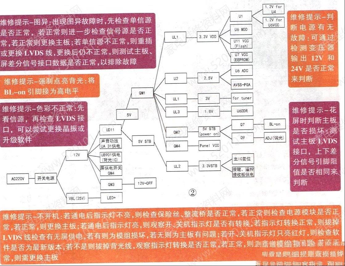

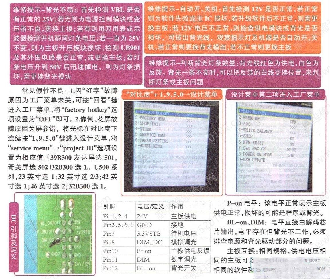

    先锋LED-32E760、LED-32B500、LED-32B300、LED-39B300、LED-32U500、LED-46U500型液晶彩电最大的特色是采用三合一机芯方案,即主板、电源板、背光驱动板三板合一。该方案性价比极高,各种接口丰富,能满足日常使用需求。该机主板采用模块化设计,电路结构清晰简明,便于维修。其实物图解见图1,供电流程见图2。
