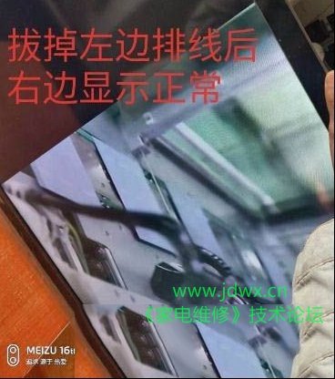

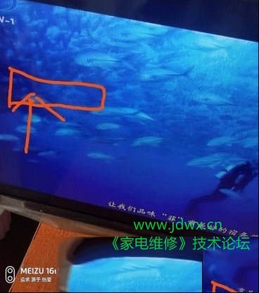

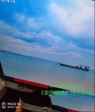

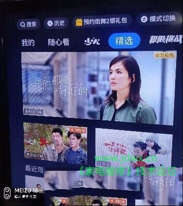

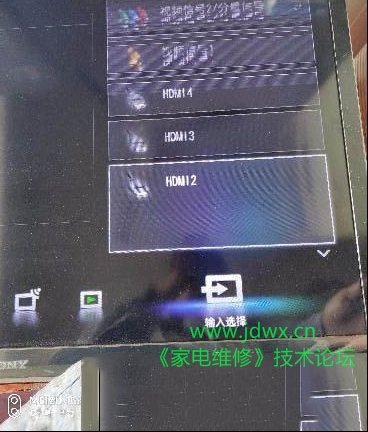

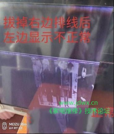

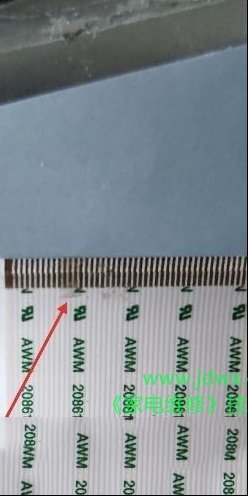

摘要: 收到同行送来的故障机壹台索尼KDL-46EX520液晶电视,故障表现为重影,取下左边板排线,开机右边图像正常,取下右边排线,左边不正常。故障维修:先剪一条宽约5毫米的透明胶,从一边依次贴住排线金手指(我是三根三根的 ...
    收到同行送来的故障机壹台索尼KDL-46EX520液晶电视,故障表现为重影,取下左边板排线,开机右边图像正常,取下右边排线,左边不正常。故障维修:先剪一条宽约5毫米的透明胶,从一边依次贴住排线金手指(我是三根三根的贴,贴一次插好排线开机试机,循环如此,贴到第10/11/12的时候重影消失)。但是屏幕左侧中间部分有几条扫描线,其中一条最为明显,尤其在白色背景下,后来把10/11/12/13/14/15/16/17/18九根金手指都用透明胶贴住了,左边那几根扫描线就算在白色背景下也基本上看不见了。
