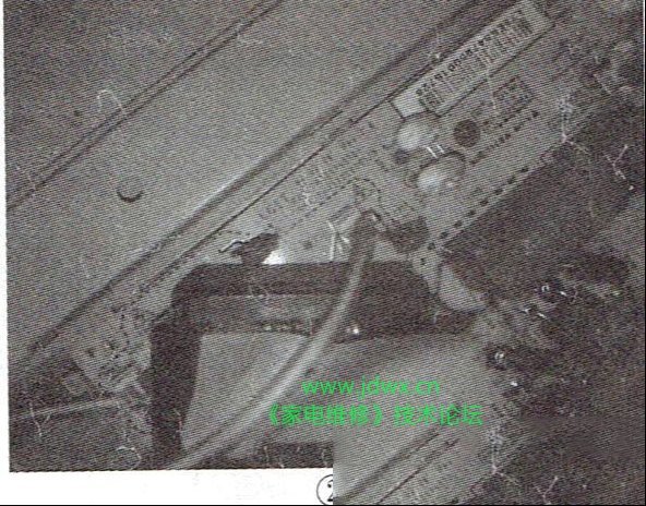

    收到同行送来的故障机壹台LG 32LC7R型液晶彩电,上电后指示灯不亮。拆机检查,发现其电源板(型号为EAY34795001、EAX32268501)_上的保险已断,测PFC电压滤波电容C607.C608的两端正、反向电阻均很小,且无明显充放电现象。取下C607、C608测量,其容量正常,判定PFC负载短路。该机主电源芯片u10的型号为0001 H04,而图纸上的型号为FAN7601,如图1所示。
        检查主开关电源电路,发现开关管Q103的D、S极击穿,灌流电路中的R114、R115与D101均正常。为保险起见,将Q103与U101一并换新,并在保险管下串一只200W/220V灯泡开机,测电源板输出的各组电压均正常;二次开机,图像、声音均正常,但电源板发出明显噪声。回头检查U101外围电路,发现3.6V稳压管ZD100击穿,换新后开机,噪声消失,至此故障机修到这里,终于修好值得探讨。。相关实物见图2。
