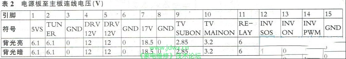

    收到同行送来的故障机壹台松下TH-L32C20C型液晶彩电,开机后屏幕亮约1s,随后黑屏。如此重复三次后,一直黑屏,电源指示红灯闪烁(隔3s闪一次)。登处该机用电源指示灯的闪烁频率来指示故障部位,其对应关系见表1。本机故障代码表明背光电路工作异常。该机背光电路在电源板上,上面有三个关键测试点,即check point1 OVP1、check point2ARC、check point3 OVP2。在屏点亮的瞬间,测得OVP1电压为1.12V,OVP2电压为15.6V,测ARC 点电压时,背光长时间亮且表笔离开ARC测试点后背光也不熄灭,此时ARC电压为3.0V。
        分析认为:数字万用表电压挡输入阻抗较高,对ARC电压影响不大,而两个表笔间的分布电容对ARC电压有影响。于是在ARC测试点与地之间并上一只1000pF瓷片电容后开机,在TV状态,每次开机均能顺利点亮背光;而在AV状态,,大多时间能点亮,但偶尔几次也不能点亮。查看功能菜单,在选项中有“背光”这个项目,在TV状态时,该项目值为86%;在AV状态时,该项目值为90%。将AV状态的值调到70%后试机,背光每次均能顺利点亮,且图像没有明显变暗。此时测量OVP1电压为1.09V,OVP2电压为14.3V,ARC电压为2.8V。此时,拆除ARC与地之间加的1000pF瓷片电容,开机后背光仍可顺利点亮。为保险起见,将在ARC与地之间加的1000pF瓷片电容子以保留。
        最后总结:为了弄清该机的故障原因,实绘出相关背光电路如图1所示。
        分析认为:机器所用灯管略有老化,以及背光亮度数值被调得过高(一般60%~80%足够),这两个原因造成灯管启辉电压变高,令瞬间反馈给驱动芯片COZBZ0001729的PRO L、PRO H、OVP、FB脚的电压均超过正常值范围,驱动芯片的②脚ALARM端有高电平输出,引起CPU保护。在TP7824(ARC)测试点对地加接一只1000pF滤波电容,可抑制灯管启辉时PRO L、PRO H过高的瞬态电压,使驱动芯片的②脚ALARM端无高电平输出,故能顺利开机点亮背光。将背光数值调低为70%,也可使灯管两端启辉电压变低,令瞬间反馈给驱动芯片的PRO L、PRO H、OVP、FB脚的电压均下降在正常值范围,驱动芯片的②脚无高电平输出,也能顺利开机点亮背光。对于略有老化尚能工作的背光灯管,灵活运用上述这两个办法,可以在不拆开液晶屏换背光灯管的情况下使故障机正常使用。
