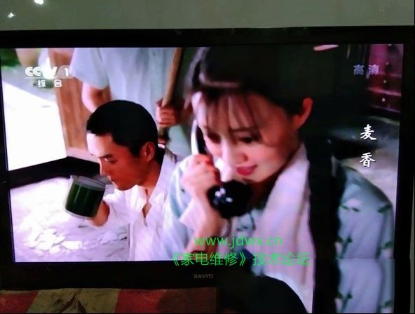

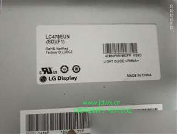

摘要: 收到同行送来的故障机壹台三洋47CE380LED液晶电视,故障表现为进水后灰屏,该机采用LG高分屏,型号是LC470EUN(SD)(F1),测量VGH无电,断开左边上屏排线出现半屏图像VGH电压恢复正常,由此断定为屏坏,拆开屏发现边板严重 ...

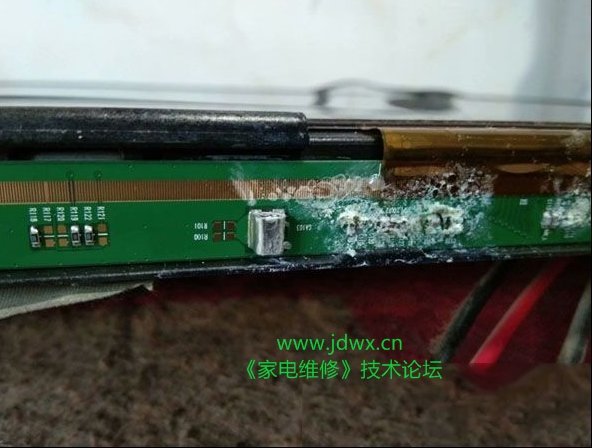

    收到同行送来的故障机壹台三洋47CE380LED液晶电视,故障表现为进水后灰屏,该机采用LG高分屏,型号是LC470EUN(SD)(F1),测量VGH无电,断开左边上屏排线出现半屏图像VGH电压恢复正常,由此断定为屏坏,拆开屏发现边板严重水侵,清洗干净发现R125/5.6K和R127/68K电阻无穷的大,C112/10UF电容短路,更换上述原件,整机恢复正常。
