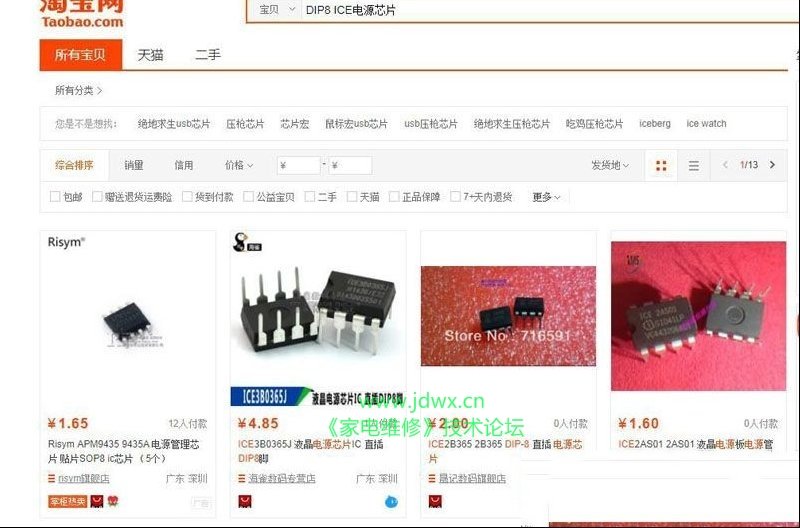

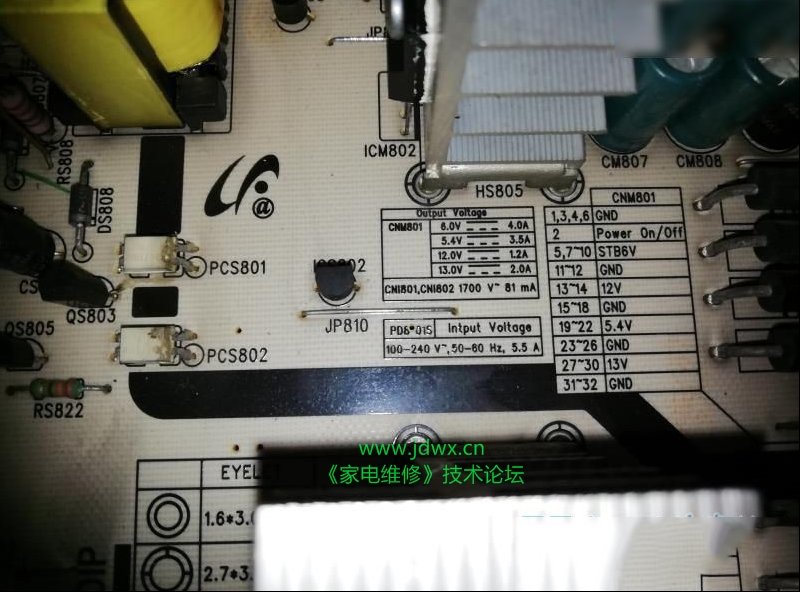

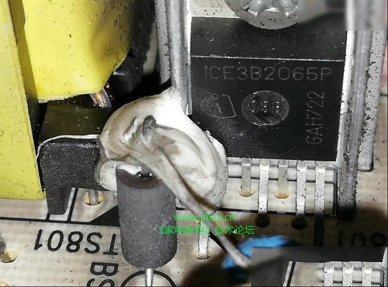

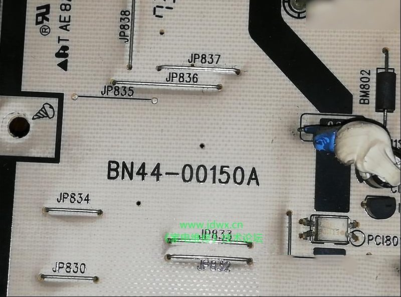

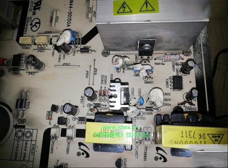

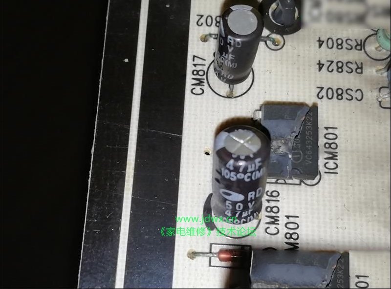

    收到同行送来的故障机壹台三星52寸LA52M81B液晶电视机,故障表现为无电源,上门拆板回店。目测有电源IC及配套的场管炸裂,敷铜面有贴片电阻烧糊。上网搜索电路图无果,印有电源IC型号的塑料封装炸飞了,但厂家的LOGO和生产编号尚在,炸飞的电源IC附近还有另一片同厂家的不同型号不同封装形式的电源IC,型号是ICE3B2065P,心想炸裂的电源IC就是以ICE开头的型号。某宝什么东西都卖,见多识广,显然找他帮忙查一下电源IC的型号没有难处。于是打开某宝,在搜索栏输入封装形式DIP8和型号的开头,IC类型为ICE电源芯片,搜出来的型号不是很多,根据原机电源IC要外挂场管,IC供电脚位,选中ICE 2AS01这个型号,下单了2片。

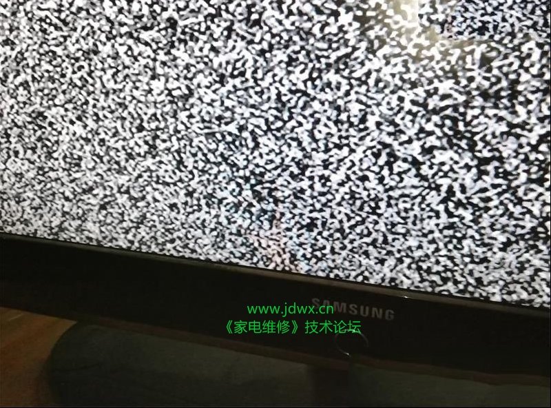

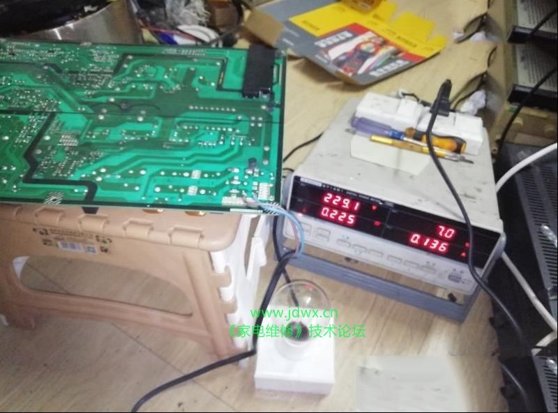

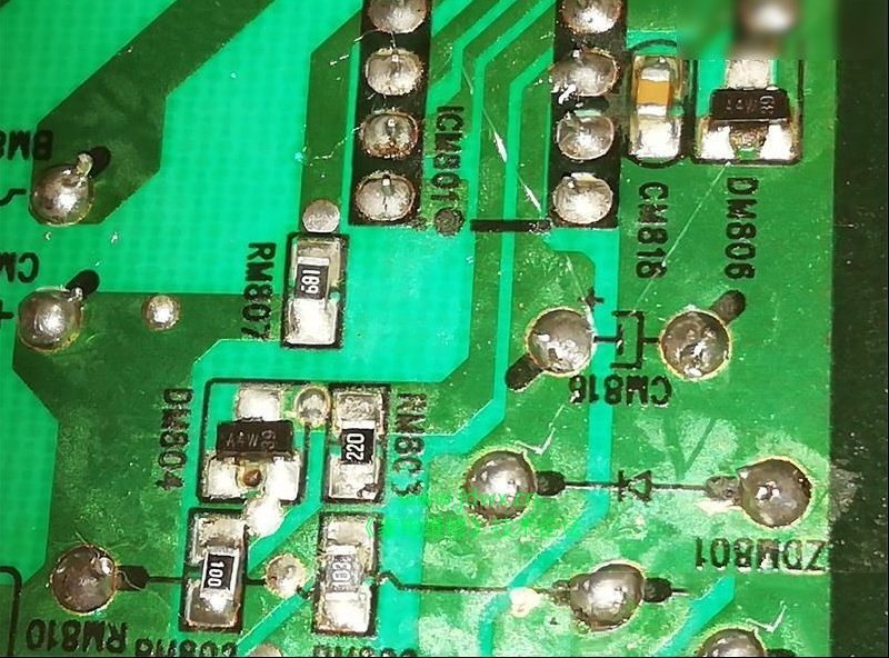

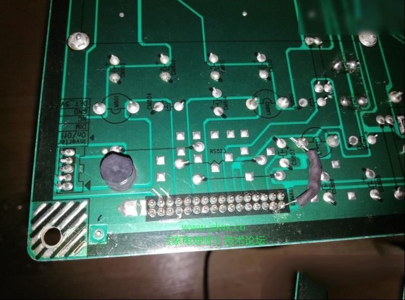

        快递到手之前将原机炸飞的场管用全新16N60换上,RM810原机0.3欧用0.33欧代用,ZDM802 15V稳压管用两只7.5V串联代替。铜箔面DM804,、DM806开路,原机管子丝印是B3,料板上拆丝印A4W二极管代替。背面烧糊的贴片电阻也一一更换。隔天电源IC到手后装上,用510欧电阻连电源接口Power on/off与STB6V,串个灯泡试着通电,灯泡闪亮一会后灭了,测量PFC电压,电源输出各路低压正常,板子上机电视机成功修复。
