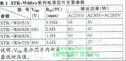

        STR-W6053S系三肯公司生产,属于STR-W60xX系列。该系列芯片内置启动电路、电流模式PWM控制器和高压MOSFET管,在正常工作状态下工作于PWM模式,在轻载状态下工作于突发(BURST )模式,具有过流(OCP)、过载(OLP)、过压(OVP)、欠压(UVLO )和过热(TSD )保护功能,其主要参数见表1。

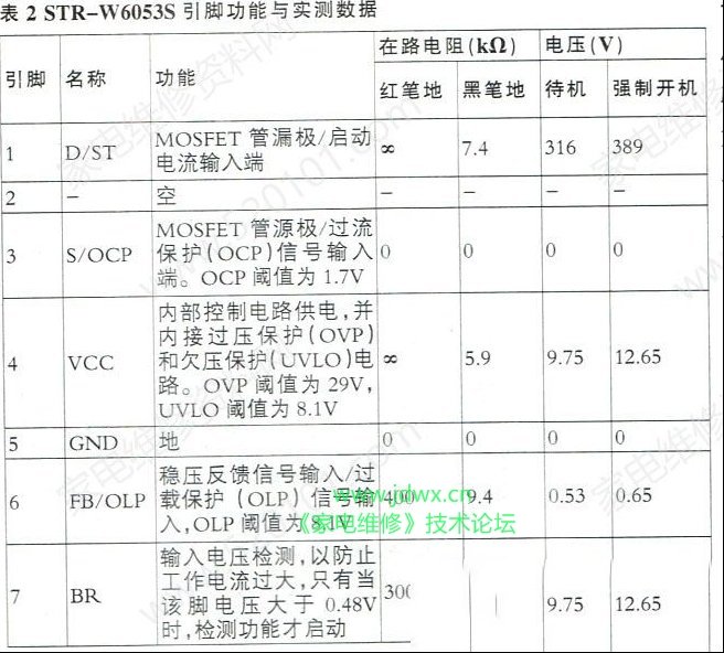

       查阅IC501的引脚功能(见表2),发现⑦脚为输入电压检测端。AC220V 电压经半波整流后,通过电阻R513~R519分压,然后加到IC501⑦脚。在路检测上述分压电阻未发现异常。资料显示:只有⑦脚电压高于0.48V时,输入电压检测功能才有效。上电后,用MF47型万用表DC10V挡测量IC501⑦脚电压,此时开关电源工作,输出3.5V电压,并测得⑦脚电压在0.4V左右波动。
       由于此部分电路干扰严重,即使将接地表笔悬空,即只用单只表笔测量,表上仍有一两伏甚至更高的电压读数,看来仅凭测量电压无法判断IC501⑦脚内外电路是否正常。若要准确判断,需拆下R513~R519等贴片元件。由于一下拆下这些元件检测费时费力,决定采用变通方法进行维修。

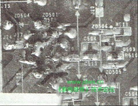

       既然用万用表测量IC501⑦脚电压时,电源可正常工作。按照MIF-47型万用表"DC20K/V"这一参数计算,DC10V挡的内阻为200kΩ,即测量⑦脚电压时,相当于在⑦脚外接了一只200kΩ的电阻到地。找来一只330kΩ贴片电阻并联在⑦脚外的贴片电容上,如图2所示。

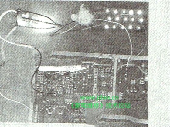

       通电测试机子,3.5V待机电压正常,此时C509、C510两端电压分别为9.75V、15.45V。接下来强制开机,先在各电压输出端接上假负载,具体接法如下:3.5V电压输出端接上多只并联的白光LED灯珠,12V电压输出端接上一只22Ω/10W电阻,在20V电压输出端接上一只35W/36V灯泡。接下来将一只10k电阻跨接在插座P201的POWER ON端与3.5V之间,上电开机,灯泡亮但闪烁,如图3所示。
       此时测得PFC电压为稳定的390V ,3.5V、12V、20V输出电压分别在3.3V、7.5V、13V左右波动,C509、C510两端电压均在12.5V左右波动。分析认为,上述电压波动的原因应是背光电路未启动。将电源板装还原后开机,图像、声音均正常,此时测得3.5V、12V和20V电压均正常且稳定。
