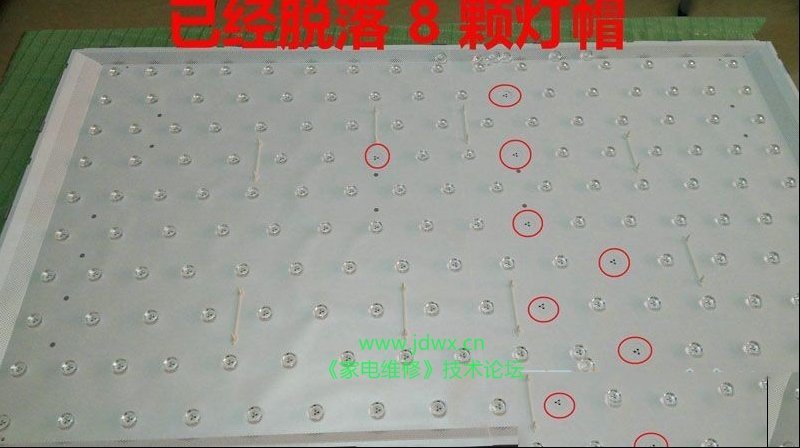

摘要: 最近一用户说电视机图像上有3个亮点(LG屏),解释为屏里灯帽脱落,需要拆开屏幕重新沾上,报价好像超出用户心理预期,只说了一句又不换什么零件居然要这么贵便没了下文。几天前该人又来说现在已经8个光点 ...
    最近一用户说电视机图像上有3个亮点(LG屏),解释为屏里灯帽脱落,需要拆开屏幕重新沾上,报价好像超出用户心理预期,只说了一句又不换什么零件居然要这么贵便没了下文。几天前该人又来说现在已经8个光点了,店员解释以后会越来越多的,这款电视就这毛病,我们维修都是全部重新沾的,只有这样才能够解决根本问题,这次倒是没有被收费吓跑。

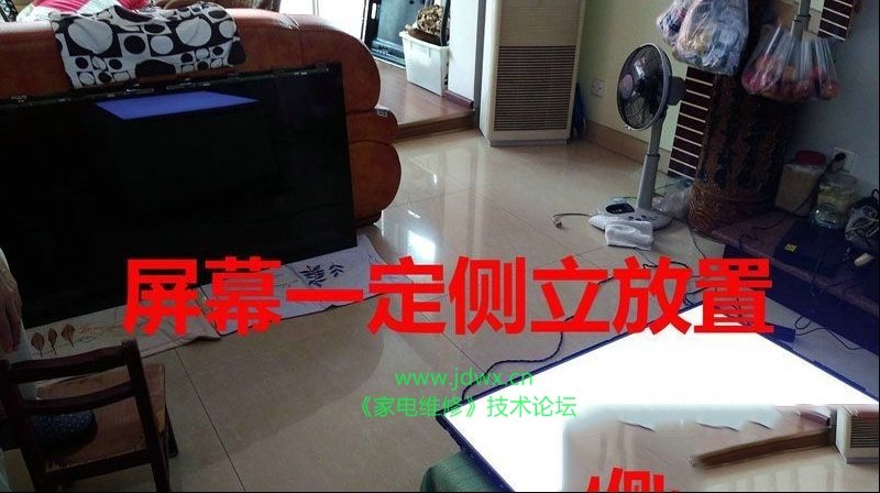

       拆开果然掉落8颗,为了根治此问题,将160颗灯帽全部掰开点上704胶再对位安回去,切记放正,要不然还是会有光斑的(盖上分光板更容易发现),直接用户家个人徒手2小时搞定。其实无论大小屏拆机步奏差不多都一样,但屏一定要(侧立分离侧立合)是关键,大屏若平起平落风险大几倍!
