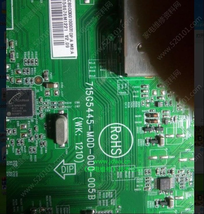

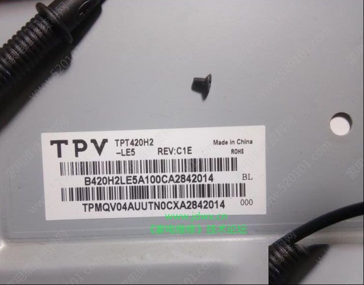

摘要: 收到同行送来的故障机壹台飞利浦42PFL5528/T3液晶电视,故障表现为按二次开机红灯灭不开机,测量ON/OFF没有高电平开机电压,重新刷机故障机修到这里,终于修好值得探讨。,此机的数据主板号715G5445-MOD-000-005B,配屏TPT420H2。 附:飞利浦 ...
