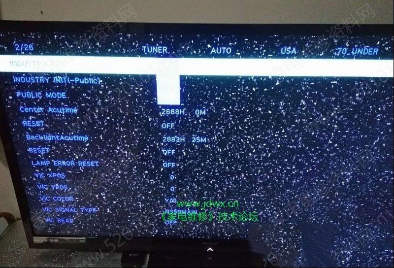

摘要: 最近维修收到其他维修同行的一台夏普液晶电视,电源板维修好后可以强制开机进入K,电视强制开机后可以观看,只要不拔掉电源断电就一直正常观看,如果断电了指示灯又不断闪开不了机,又要进入K,然后再按电源键关机在从新开 ...
    最近维修收到其他维修同行的一台夏普液晶电视,电源板维修好后可以强制开机进入K,电视强制开机后可以观看,只要不拔掉电源断电就一直正常观看,如果断电了指示灯又不断闪开不了机,又要进入K,然后再按电源键关机在从新开机才能看。今特意分析解除保护的步骤方法:
         第一步:拔掉电源插头,同时按住信号源键(AVTV)和音量减键不放。       第二步:插上电源插头(再这之前别放开前面的键)
       第三步:静等画面出现,当然会出现。
       第四步:画面出现以后,放开信号源键和音量减键。这时候的画面上有个K字,这是工厂调试模式了,这时候你会发现音量加减只有两个等级:15和30。
       第五步:再同时按住音量减和节目减,这时候会出现英文菜单。
       以上全部是电视机面板按钮操作。
       第六步:用电视机遥控器的方向键向下切换到第二页
       第七步:你会发现第二页的第一栏就是英文的工厂字样
       第八步:方向键左右切换到:CHINA,然后确定
       第九步:拔掉电源插头
         第十步:再插电源插头,并按面板开机键,到此全部收工。
