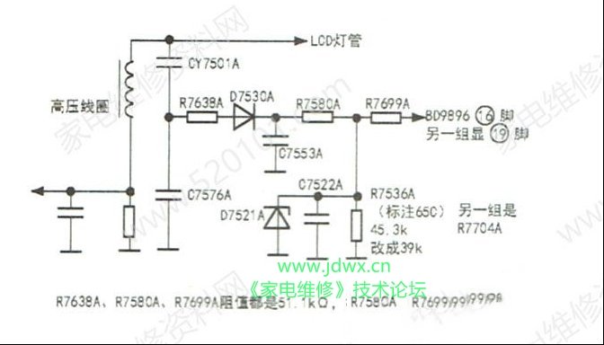

         因此,建议在亮度控制线中串联二极管,以固定地下降亮度。采用上述方法后故障消失,虽然背光亮度有所降低,但可以用调高图像菜单中的亮度和对比度来弥补。后来又遇收到其他维修同行的一台该型机冷开机背光一亮即灭故障,在网上找到该机型解决办法:把R7536A和R7704A电阻从原来45.3k( 电阻表面标注64C)改为39k,按实物画出相关电路(有两组完全相同的电路,R7704A在另一组),如图2所示。
         高压变压器输出的高压经CY7501A和C7576A分压后,经D7530A整流、C7553A滤波,形成高压检测电压VS,再经R7580A和R7536A分压后,送到BD9896的16脚(VS检测端)。冷开机时,灯管两端电压较高,VS电压超过BD9896的保护值,背光停止工作。虽然把R7536A和R7704A阻值改小,可以降低VS电压,使背光点亮,但是这两只电阻不能取值过小,因为背光芯片的VS检测脚有-个正常工作范围,当高于其上限时,芯片判断为输出高压过高或灯管开路(低于其下限,则判断为输出高压过低或负载过重),使背光芯片停止工作。通过实验,这两只电阻的阻值比原电阻减小10%~20%均可。
