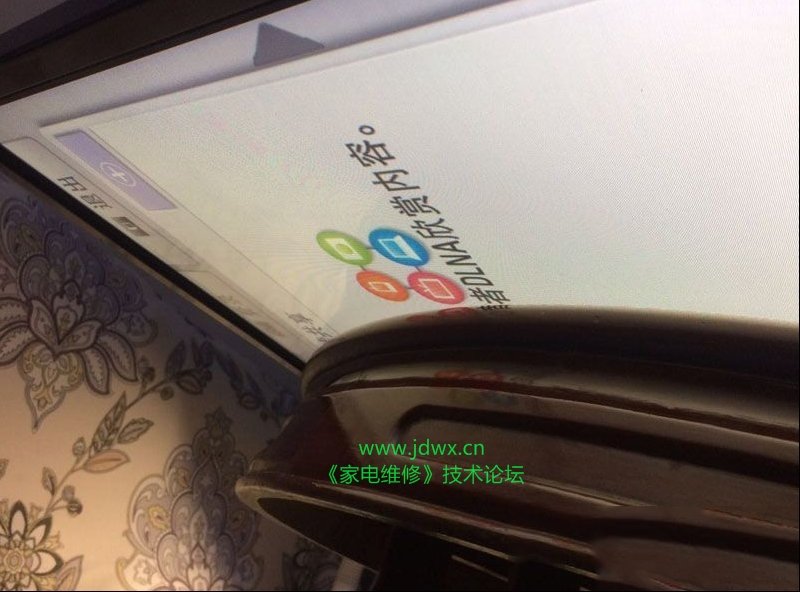

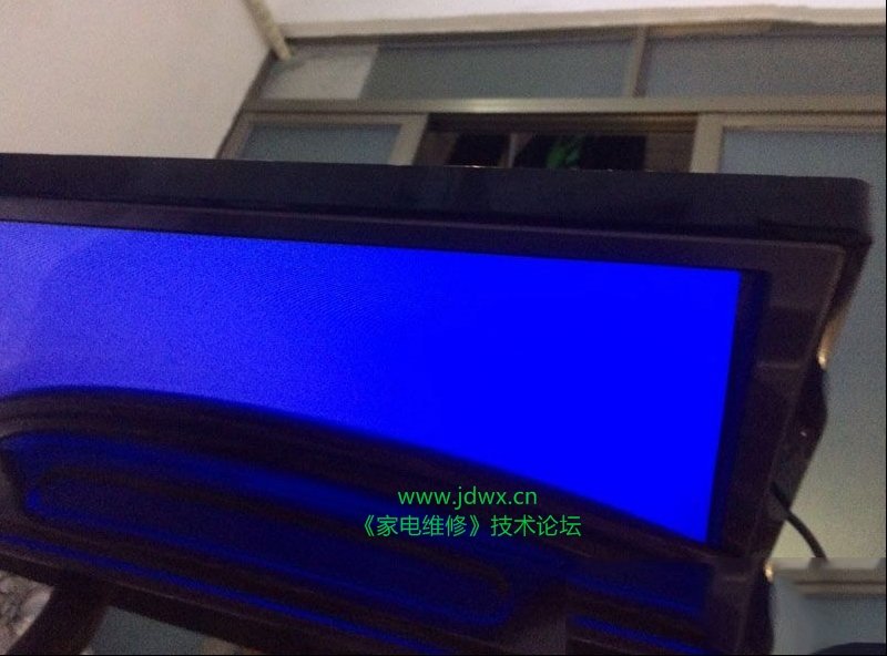

    收到同行送来的故障机壹台LG 47英寸液晶电视,故障表现为红灯暗闪不开机,客人说正常收看突然红灯暗闪关机,开盖检查电源板3.3V正常,其他没有,拆板检查初步看底板元件没有明显损坏,接着补焊底板,单独维修电源板,经过补焊后再检查各电压,全部正常,高兴再接好试机,用遥控开机能听到继电器吸合,但也是红灯继续亮闪不转绿灯,怀疑主板未能工作,拆下主板查各路普通元件通道也正常,无他了,换主板内存试机,竟然一切正常,说明有两个故障:一是内存坏,二是虚焊,反正主板内存坏基率不小,因为是正常收看时出故障,所以更换掉。
