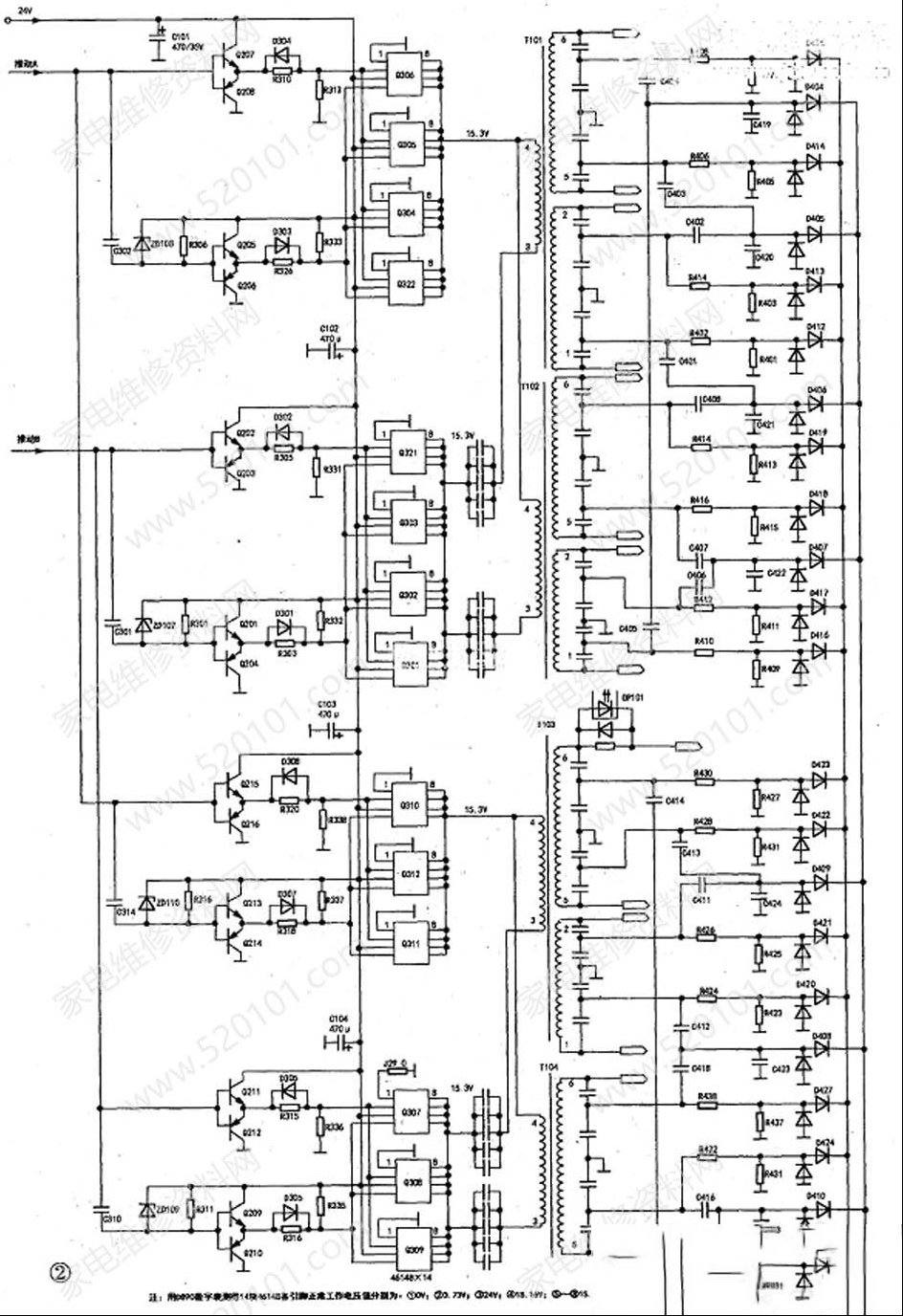

摘要: SSI-400-14A01高压板广泛的应用在国产和合资品牌液晶电视中,例如TCL L40E9FBE、海信TLM40V66PK、三洋LCD-40CA610T、康佳LC40GS60DC等液晶电视。下图是SSI-400-14A01,仅供大家维修参考使用。 ...
