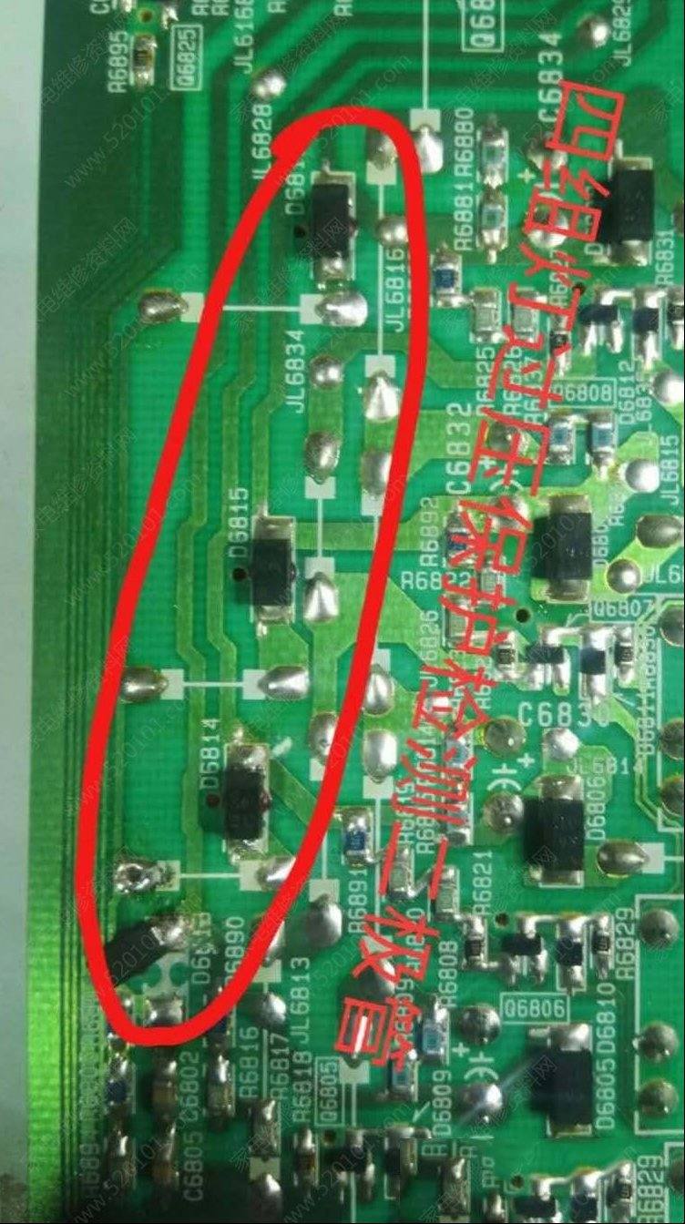

    收到同行送来的故障机壹台索尼KDL-60EX700液晶电视,出现红灯闪2次故障,初步判断故障在电源板。开机测在红灯转绿灯期间有12v端电压,说明主电源正常。故障在灯驱动电路,随将电源开关端用小电阻与3.3v端相接,分别测4组LED灯瞬间供电电压(图4)其中2组为220v,基本正常。另2组接近250v,说明LED灯已经开路。
        为保险起见,从废旧正常的12瓦LED球泡拆下镇流器,分别给4组LED供电,其中灯1、灯2不亮。跟用户商量。拆屏换灯危险性大且麻烦,剩余2组灯除了亮度略低外不影响正常收看,用户同意,随拆除灯1、灯2过压保护二极管D6813、D6814,装机正常。
