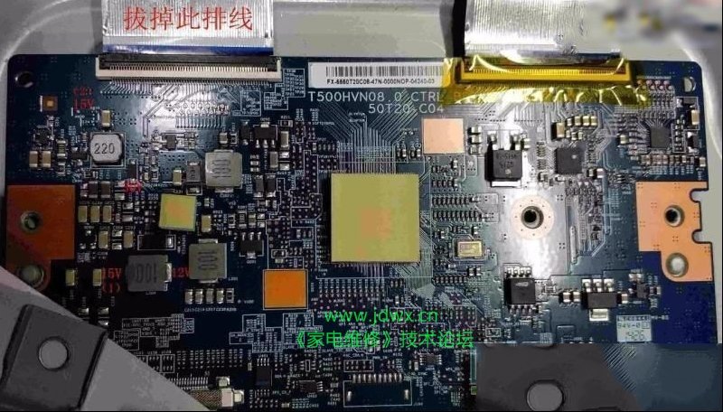

摘要: 收到同行送来的故障机壹台索尼KDL-50W700B液晶电视,故障表现为灰屏,用手电筒对着屏幕有微弱的图像。拆机,首先拔掉右边排线,屏左半边有雪花噪点,且图中电压15V、30V恢复(插上排线则15V(1)变为12V、15V(2)变为0V、30V ...
    收到同行送来的故障机壹台索尼KDL-50W700B液晶电视,故障表现为灰屏,用手电筒对着屏幕有微弱的图像。拆机,首先拔掉右边排线,屏左半边有雪花噪点,且图中电压15V、30V恢复(插上排线则15V(1)变为12V、15V(2)变为0V、30V为0V,12V不变)。绝缘右边外侧9条线,图像恢复。
