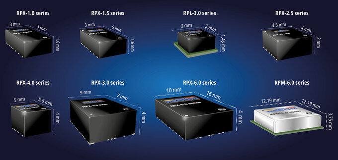

RECOM RPX-1.0 和 RPX-1.5 系列采用薄型 QFN 封装,极小的封装面积仅 3 x 5mm。该电源采用倒装芯片技术实现极高的功率密度,额定输出为 1A 或 1.5A,可在 0.8-30V 范围内调节,输入电压范围为 4-36V。RPX-2.5 的封装面积只大一点(4 x 4.5mm),提供 2.5A 输出电流。如果电源高度不受限制,RPX-4.0 可提供高达 4A 输出电流,封装尺寸为 5 x 5.5 x 4. 1mm。这些转换器皆配备集成电感并具有全面保护功能(UVLO、SCP、OCP、OTP),只需要安装输出电压设置电阻以及输入和输出电容即可形成一个完整的电源。
图 2:RECOM RPX 系列电源模块虽小但额定输出高达 4A
在高达 6A 的输出电流下可选择RPM 系列,输入电压范围为 4-15V,输出可调范围为 0.9-6V。效率在 99% 时达到峰值,因此电源能在高达 90°C 的环境温度下可靠工作,无需强制风冷。
如果电路板空间很有限,RPL-3.0 系列是理想的选择。该系列的输入电压范围为 4-18 VDC,输出电压可在 0.8 VDC 至 5.2 VDC 之间调节。最大连续输出电流为 3A,这对尺寸仅 3 x 3 x 1.45mm 的转换器来说是非常出色的。

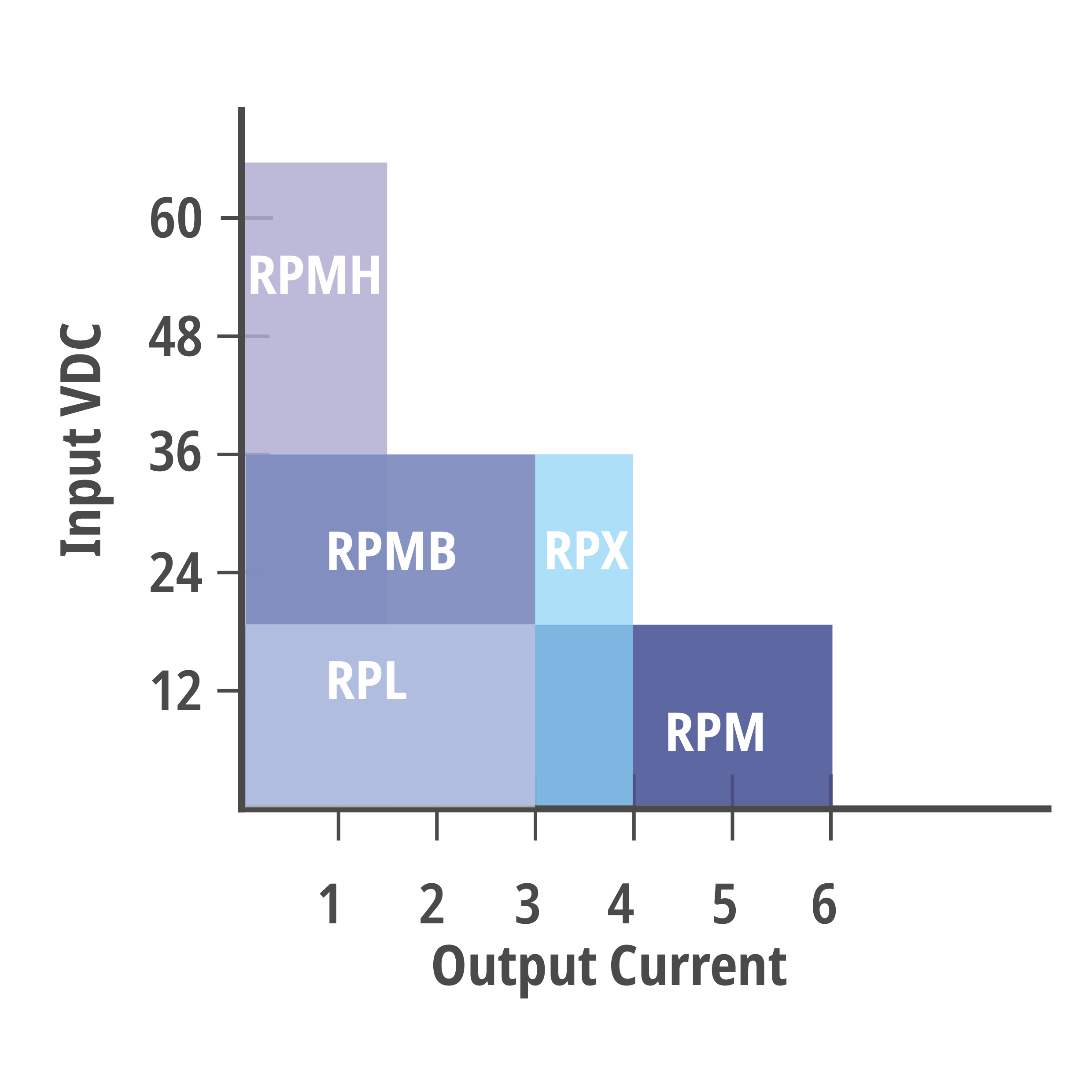

以上提到的所有电源都有全面保护和监控功能,包括 5G 基站休眠时可通过关机控制进行节能。图 3 显示了不同系列的功率范围。
图 3:RECOM 提供的超小型 LGA 电源模块系列
