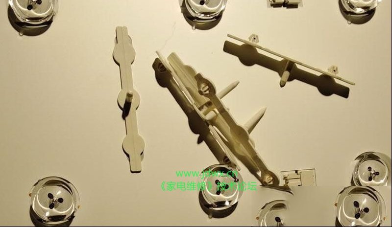

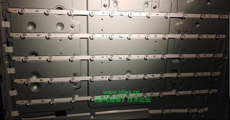

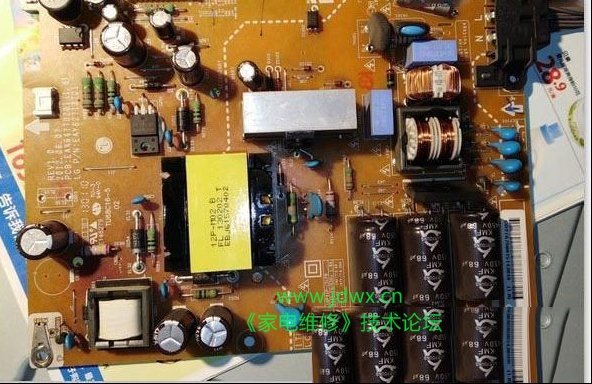

    收到同行送来的故障机壹台LG 42LS3150-CA电视,型号见图,故障为开机指示灯闪后熄灭,一直黑屏,用户说在之前开机屏幕还能出一会图像,现在就一直这样了。用户是认识的熟人,当时就告诉他可能屏幕背光出问题了,要开屏,用户还有点不信,但还是留下机子待修。昨晚闲下来,拆机检查,输出电压3.3V,12V,24V均有输出(只有24V偏高为26V),判断电路板无故障,于是开屏。此机只要掌握技巧,开屏相对容易,拆掉屏边螺丝后,将卡扣一一撬开,前框和屏玻璃就能与背光板分离。再将8个支架取下,将反光纸取开,就看到灯珠的基板了。此机背光结构相对简单,一共50只灯珠,10条串联,两条半屏长的通过插座串成一条全屏长的,共5条全屏长的灯条。

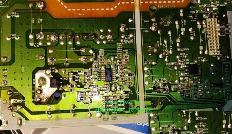

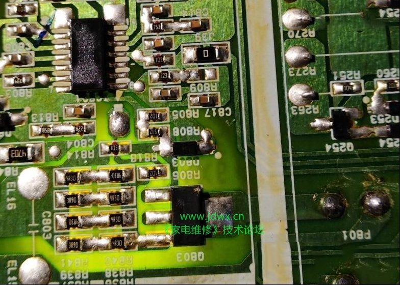

      先用4mA的电源测试灯珠,都是亮的,再用240mA的电源逐条点灯,也是亮的,于是判断背光是好的,还是得检查电源板。于是将屏装回复原,检修电源。查电源横留输出电容电压176V,升到最高256V,而输出插座两端无电压。查背光输出三极管Q803无驱动电压,于是加电阻模拟驱动,输出插座两端已有电压输出,但屏还是没有亮,还得拆屏。
      再次开屏,直接用240mA逐条试灯,结果最上的一条不亮,明白了,原来是有接触不良的地方,最有可能是接插件,再测最上边灯条两个半条连接点两端不能,用线焊通(灯条基板有焊点),再测此灯条已能点亮。不装屏通电,背光点亮。
