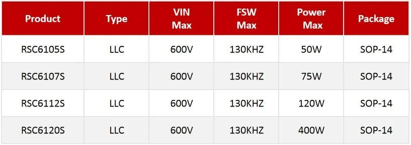

接下来确认输出光源的灯珠串并数与每个灯珠电压,以此来确定输出电压和输出电流,根据电压和电流的乘积得到输出功率的最大值,选择对应的IC。参照输出功率的最大值来选择匹配IC的产品型号:如50W以内推荐RSC6105S、50W-75W以内推荐RSC6107S、80W-120W以内推荐RSC6112S、150W-400W以上推荐RSC6120S(如下图所示)。

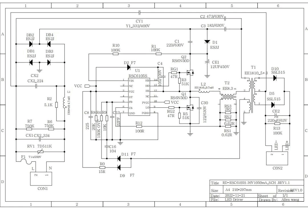

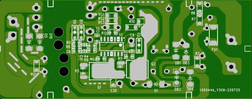

2.4接下来进行原图制作与PCB layout,分享实际案例的原理图(产品基本规格:输入AC180-264V/50HZ,输出30-40V/1050mA,高PF无频闪方案)如下:

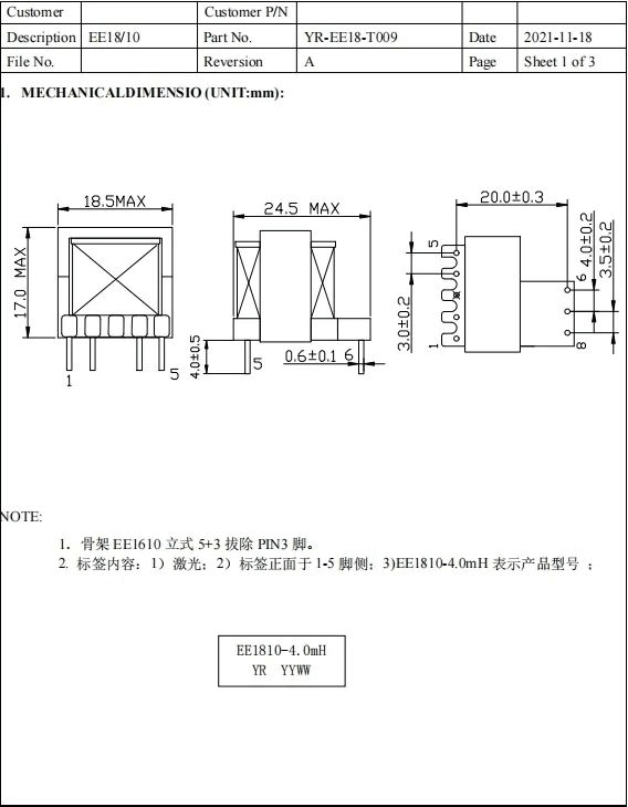

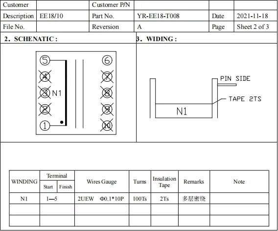

2.5接下来制作BOM物料清单与变压器谐振电感图档,分享实际案例的(产品基本规格:输入AC180-264V/50HZ,输出30-40V/1050mA,高PF无频闪方案)。

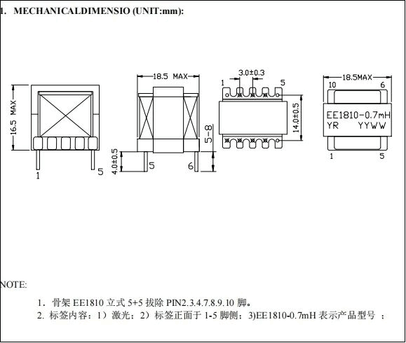

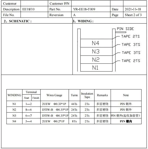

主变压器参数
谐振电感参数

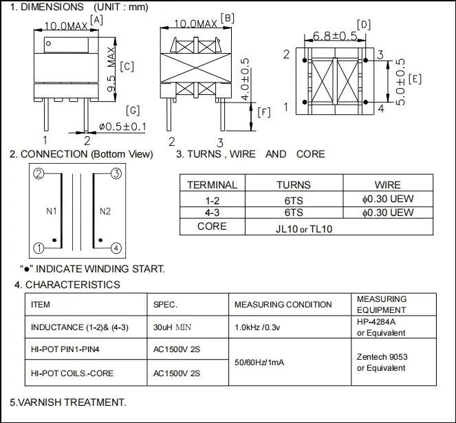

EE8.3的互感电感参数

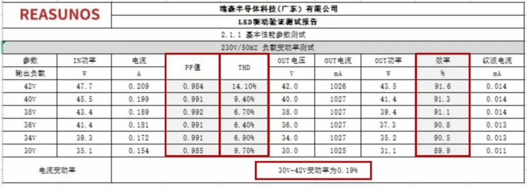

2.6制样完成,确认电源特性:电流变动率,THD,PF值,转换效率等。

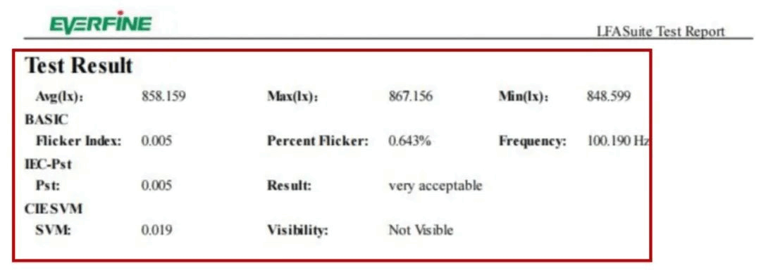

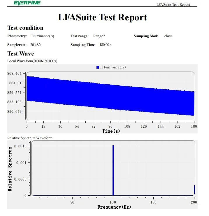

2.7优秀的整灯的频闪系数
