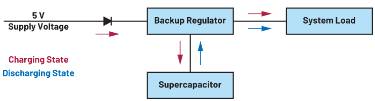

图2.集成众多系统功能的Continua备用电源概念

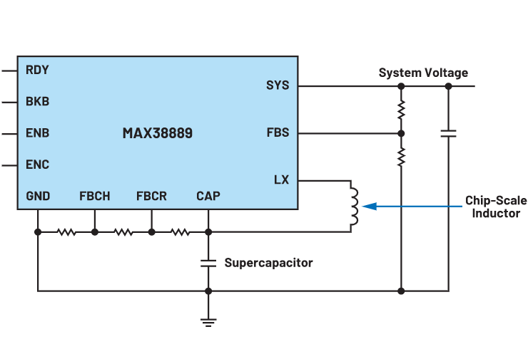

图2显示了ADI公司的 MAX38889 所支持的一种新概念。这是一款高度集成的备用电源解决方案,名为Continua™,适用于最高5 V的电源轨,只需一个IC和几个外部无源元件。MAX38889集成了半桥,可在高效率降压和升压模式下交替工作。
图3.利用ADI公司的MAX38889实现微型Continua备用电源解决方案
图3显示了一个完整的可运行电路。逻辑开关和功率开关全都集成于其中,因此除了超级电容之外,只需要一个小型外部芯片级电感和几个备用电容。
集成的高端功率开关采用ADI公司的True Shutdown™技术来执行。因此,系统电压可以与电容电压分离,如果电容电压更高,不会有电流从电容流向系统。
虽然市场上有大量针对各种电压和电流范围的备用电源解决方案,但MAX38889 Continua是一款独特的备用电源解决方案,其设计紧凑,可以轻松添加到5 V或3.3 V电源线上,所需的开发和实施工作量非常少。该解决方案在充电和放电模式下还具有高达94%的高转换效率,储能系统的尺寸和成本得以最小化。
