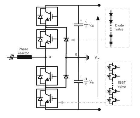

三级 NPC VSC 的一个阶段(:ScienceDirect)
上图表示三电平 NPC 逆变器的一相。它们是 MLC 系列,其特点是使用钳位二极管来保证电源开关之间的适当电压共享。NPC 逆变器的每条支路都有四个可以控制的晶体管,总共提供 24 = 16 种可能状态,但其中只有三种状态是可行的,因为其他状态会在直流链路上造成短路。电动汽车充电的未来从内燃机到电动汽车的转变是一个长期过程。许多石油公司已经通过建立充电站或推广旨在维护电动汽车的产品,在电动汽车网络中占有一席之地。未来的预期工作期待在 FC 中使用 MLC,以从这些转换器的各种优势中受益,同时为电动汽车提供高功率和超快速充电系统。为了帮助电动汽车普及,政府和电动汽车充电公司必须确保快速充电基础设施的可用性。如果没有高效的充电基础设施,电动汽车的普及可能是一个缓慢的过程。
