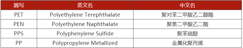

02 薄膜电容四种常见电介质材料对比
薄膜电容,常见的4种电介质材料:

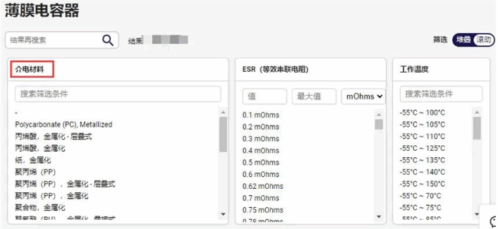

03 Digi-Key介电材料选择
在Digi-Key网站,可以根据产品的介电材料来选择合适的薄膜电容
●   Digi-Key薄膜电容(直插封装)
●   Digi-Key薄膜电容(贴片封装)

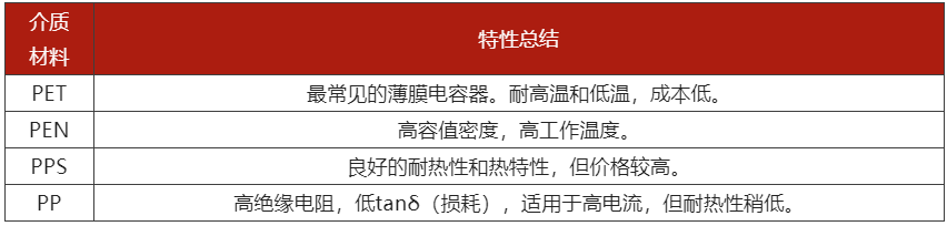

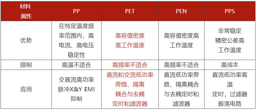

1 四种电介质材料特性对比:
(资料来源于Yageo)

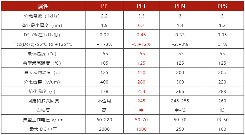

2 四种电介质材料属性数对比:
(资料来源于Yageo)
根据这个表格,可能会发现PET或许是电压、温度和介电常数最佳组合的材料。同时PET也是最常见的薄膜电容介电材料,耐高低温,我们也称他们为涤纶电容(Polyester Capacitor)

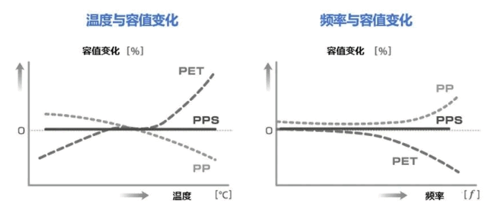

3 容值随温度频率的变化:
薄膜电容的容值受温度的影响。根据用作电介质的塑料膜的类型,容值得变化率会有所不同。
使用PPS,容值几乎不会发生变化。
对于PET,这种变化的特征是正温度系数,
而对于PP,则是负温度系数。
图 3  不同材料薄膜电容,容值随温度频率变化 (图片来源于TDK)
也有复合电容器使用具有相反热系数的材料组合来稳定电容。电容也会根据频率而变化,如下图所示。PPS的一个特点是它的热特性和频率特性都很好。

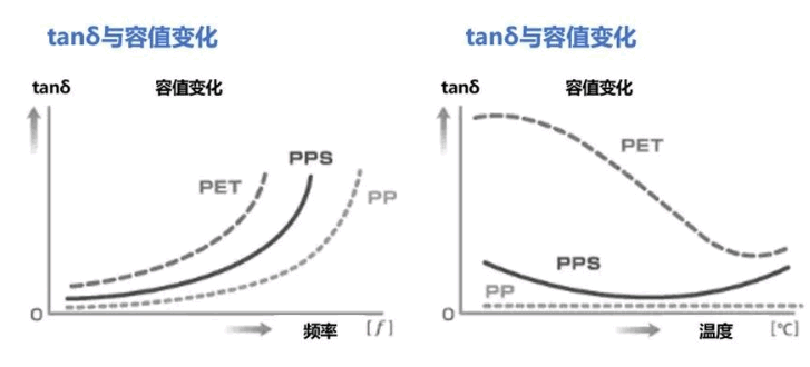

4 tanδ随温度频率的变化:
tanδ反应的是电容电介质内单位体积中能量损耗的大小,tanδ越小,说明薄膜电容的品质越好。

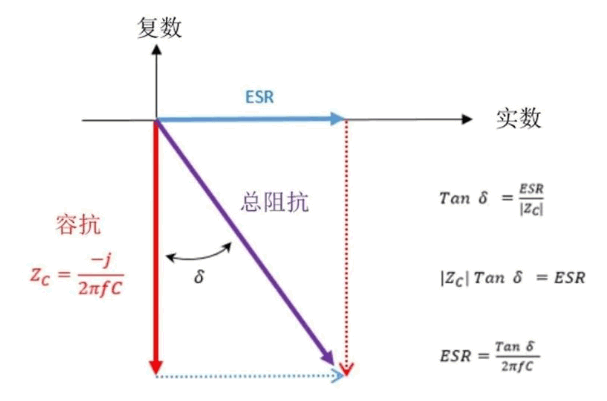

如何计算tanδ
电容等效串联电阻(ESR)是一个很重要的参数, 我们可以通过物料损耗角(δ)的相关信息来计算ESR值。
电容的总复阻抗在实-复数平面上表示为实数分量(ESR)和复数(无功)分量的矢量和,用以表示“理想”电容(ESR等元素在所有实际分量中均混合使用)。总阻抗与其复数分量之间的角称为“损耗角” (即tanδ ),该数值用于概括电容总阻抗的理想和非理想分量之间的比值。
根据tanδ,我们可以通过下面公式计算出计算电容ESR。
更多内容参考:通过tan δ计算电容ESR
tanδ随温度频率的变化
tanδ倾向于随着频率增加而增加, 但随着温度增加对于PP材质薄膜电容最不明显。
图 4 不同材料薄膜电容,tanδ随温度频率变化 (图片来源于TDK)
因此,PP材质薄膜电容适用于大电流应用。

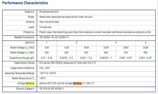

小贴士:薄膜电容使用时的注意事项-额定电压
额定电压即恒定基础上施加到电容器的最大电压。额定电压可用于直流和交流。对于薄膜电容,直流和交流额定电压通常在几十到几百伏的范围内。用于电力系统的高压类型的交流电压额定值可以到几千伏或更高。
交流额定值是假定仅用于处理交流电流的电路中的电容电压。当用于交流时,如果施加的电压超过一定水平,则会发生电晕放电。持续电晕放电可能导致绝缘击穿。由于额定电压有随温度升高而下降的趋势,因此必须选择具有余量的电容。
我们以R74系列举例:
在R74数据手册中,我们可以看到,当温度超过85度时,额定电压每升一度,建议降低1.25%
高频电流或纹波电流会导致薄膜电容的自发热。通常温升可能会保持在5至10°C之间,但必须注意环境温度加上自加热温度不得超过电容器的使用范围。
