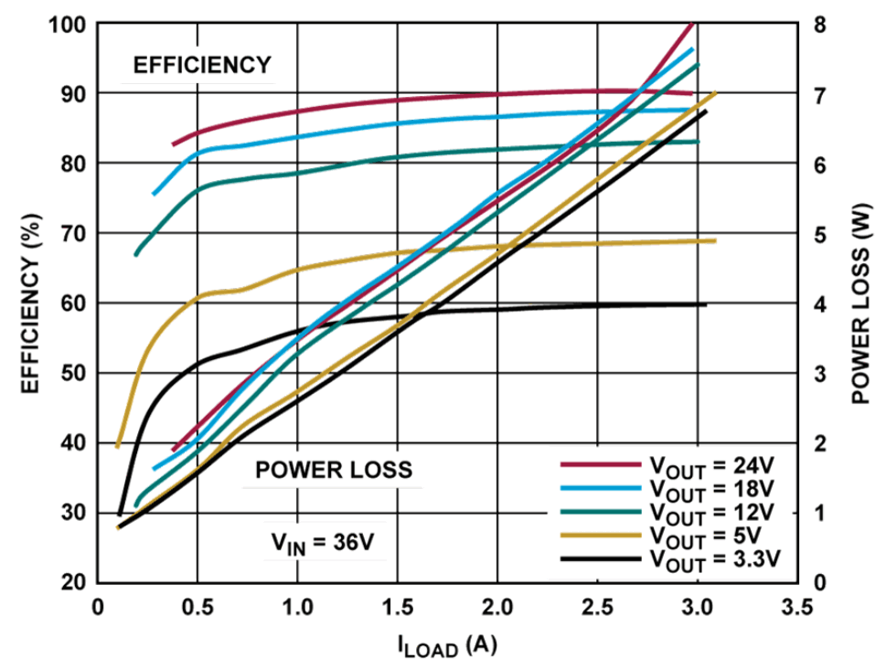

图2显示复合稳压器的效率和功耗,表明最坏情况下的总功耗为7 W,电路板在露天环境下时允许自由对流冷却,而放在外壳中时只需要一个小风扇。
图 2. 36 V 输入和各种输出条件下的直流台式电源的效率和功耗

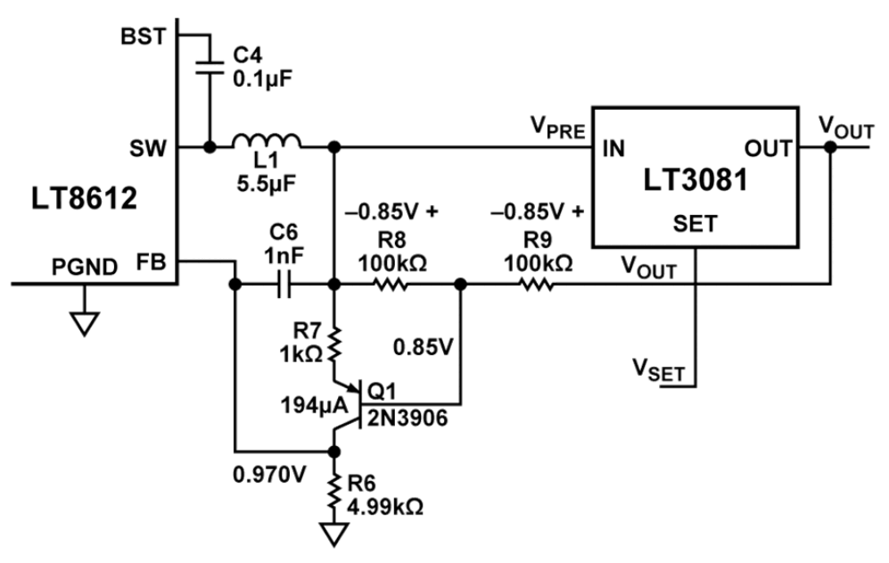

通常,降压转换器基于反馈分频器调节输出电压,因此:
对于LT8612,VFB 为 970 mV。CN-0508 的反馈路径经过修改,可将降压级输出调节为高于下一级输出 1.7 V,如图 3所示。
图 3. 预调节器反馈
进行调节时,194 μA电流必须流经R6,使FB引脚的电压为 970 mV。然后通过VPRE向Q1的基极施加0.85 V (194 μA × 1 kΩ + VBE) 电压,需要 VPRE 高于 VOUT× 0.85 V,使得R8 和R9上的电压为0.85 V。

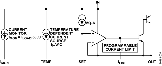

LT3081还包括可调限流/恒流功能,允许图1中的电路在恒压或恒流模式中运行。内部电流检测放大器测量输出电流,并从IMON引脚输出ILOAD/5000 电流(如图5所示),该电流则通过电阻1 kΩ转换为200 mV/A信号。同样,内部温度传感器测量裸片温度,并输出1 μA/°C电流,该电流再次通过1 kΩ电阻转换为1 mV/°C电压输出。

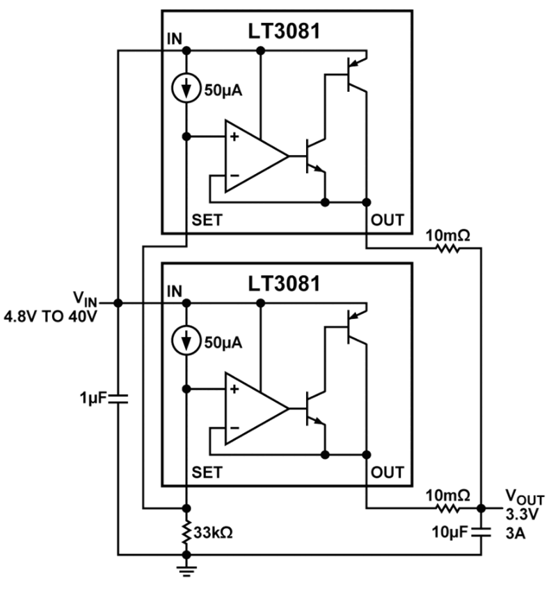

此外,LT3081还可轻松并联以获得更高的输出电流,如图4所示。两个LT3081之间的所有相应引脚都连接在一起,但OUT引脚除外,该引脚需要10 mΩ镇流电阻来实现精确的均流,并将对输出电压精度的影响降至最低。
图 4. LT3081 器件并联

电源的输出电压通过 LT3081 的 SET 引脚调节。在图 5 中,SET 引脚是误差放大器的同相输入,用于设置器件的工作偏压点。连接到 SET 引脚的电压成为 LT3081 上的误差放大器和输出电压的基准点。
图 5. LT3081 功能框图
LT3081通过SET引脚提供50 μA精确基准电流,在SET引脚与地之间连接固定或可调电阻,即可根据基准电流设置输出电压。但是,也可直接由电压源驱动SET引脚,这样LT3081就成为高精度单位增益功率级。

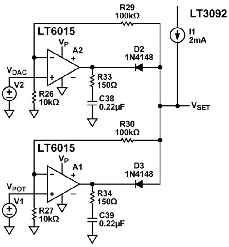

EVAL-CN0508-RPIZ 的 0 V 至 27.5 V 可调输出电压可使用 5kΩ 电位计手动设置,或使用 AD5683R数模转换器(DAC)通过图 6 所示的精密模拟 AND 电路以数字方式设置。
图 6. 模拟 AND 函数
DAC的2.5 V满量程输出电压和电位计的游标连接到两个 LT6015 运算放大器的输入端,每个放大器的同相增益均为 11。如果 VDAC > VPOT,A2输出端的二极管将反向偏置,而A1输出端的二极管导通, VSET 为 VPOT × 11。
如果VPOT > VDAC,则相反。此模拟AND电路将输出电压降至DAC和电位计之间的较低输出电压。采用该配置,可通过手动控制提供电子控制模式中的过压故障保护。同样,ADI公司提供的软件也能够在手动控制模式中禁用或实现电压输出时序控制。
请注意,许多运算放大器不容许其输入之间有很大的电压差。此电路利用 LT6015 的独特功能,在不造成损坏或没有大量输入电流流过的情况下,容许其输入之间存在较大的压差。
LT3092 电流源设置2 mA电流来驱动模拟AND电路的输出,从而确保D1或D2正向偏置以保持反馈。
LT6015可直接驱动高达200 pF电容;添加一个由0.22 μF电容与150 Ω电阻串联组成的缓冲器网络,运算放大器就能够在LT3081 SET引脚驱动0.02 μF滤波电容。

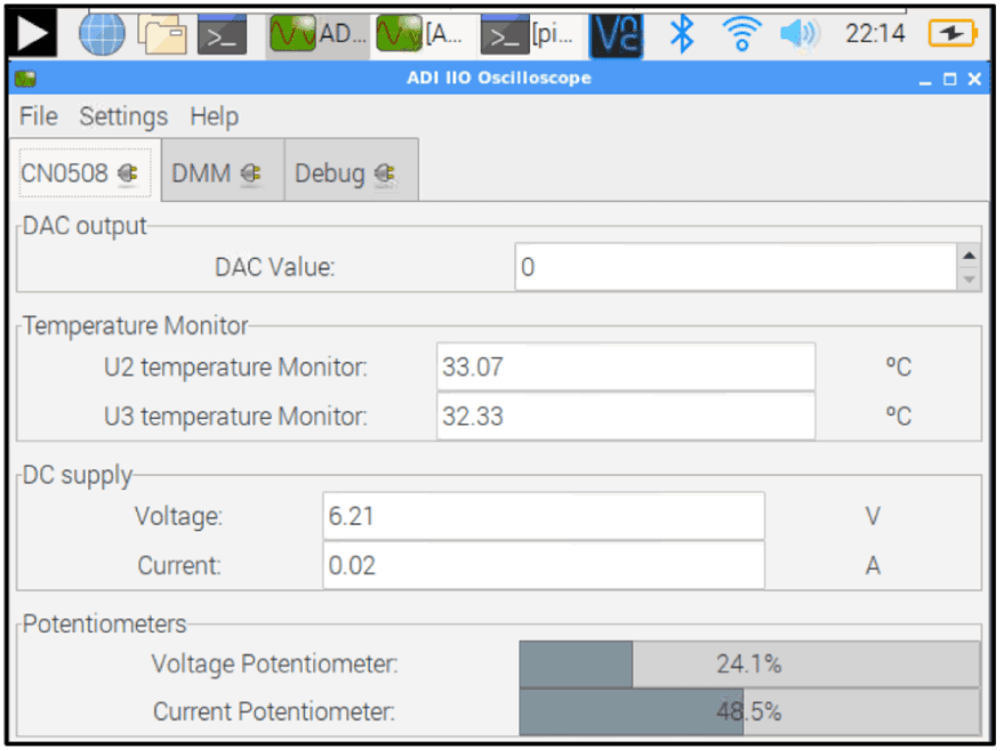

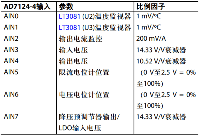

AD7124-4 24 位、Σ-Δ 型模数转换器(ADC)提供输出电压和输出电流以及多个诊断参数的测量值。测得的参数见表 1。
表 1. 测得的参数
正常工作模式使用的主要测量值为输出电压和输出电流,二者均由 ADC 测量。
限流设置点从限流电位计的位置推断得出,并使用双联器件中的第二个电位计测量。此配置允许软件显示限流设置点,并在测得的输出电流接近此设置点时提供警告标记。
与限流设置点类似,电压设置点也从双联器件中第二个电位计的位置推断得出。ADI 软件可使用此信息,在输出电压太低(表示过载)或太高(表示负载将反向电流驱动到电源)时提供警告标记。
另外还测量两个 LT3081 器件的温度监视器引脚。尽管LT3081 器件中的功耗一直较低,但在高电流和气流受限的情况下工作仍可能会导致温度过高。
其他测量值用于诊断目的,软件可使用这些值指示故障情况。例如,如果输入电压降至 28 V 以下,或 LDO 预调节电压降至 1.6 V 以下、输出以上,则软件会发出警告;其中任一种情况都可能表示输入电源或 CN-0508 本身出现故障。

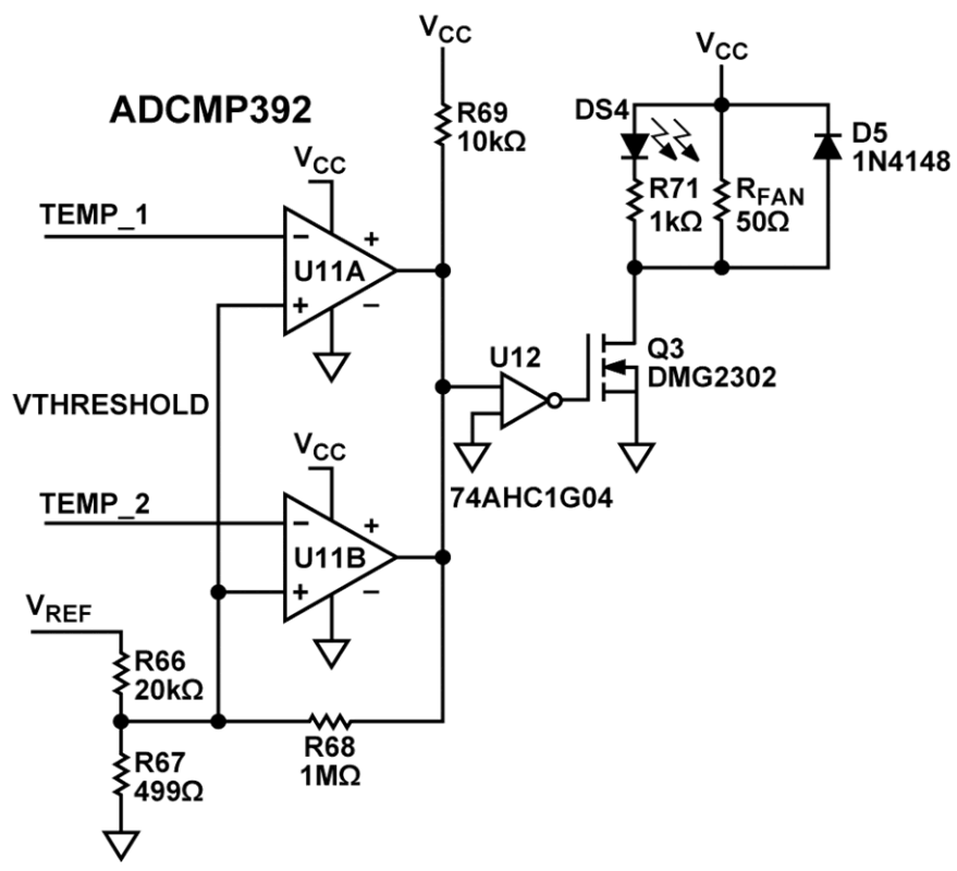

风扇控制电路
CN-0508 包括一个开关 5 V、<1 A 风扇的自动风扇控制电路。ADCMP392 将两个 LT3081 温度信号与 60 mV 基准电压进行比较。比较器的输出可以通过“线与”方式连在一起,如果其中一个 LT3081 达到 60°C,则将使能 5 V 输出。
图 7. 风扇控制电路

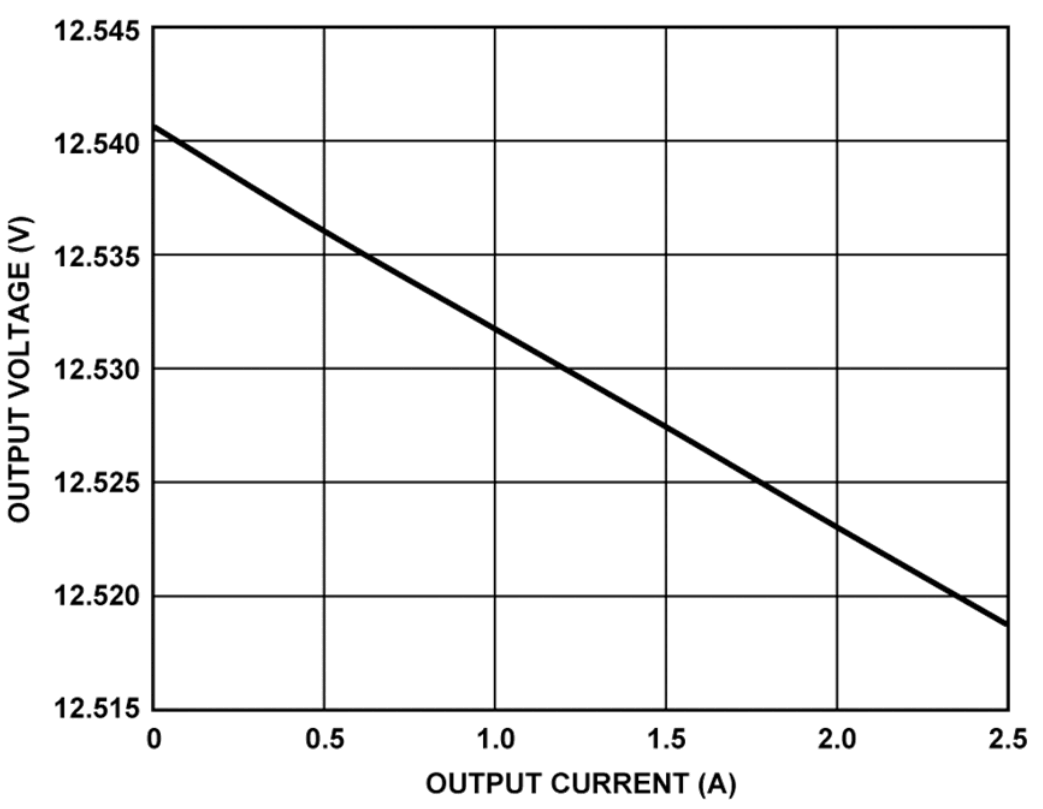

理想情况下,无论负载如何,电源的输出电压都应保持恒定。图 8 显示,当负载电流从零增加到 2.5 A 时,CN-0508的负载调整幅度在 20 mV 内,相应的输出电阻约为 8.8 mΩ。

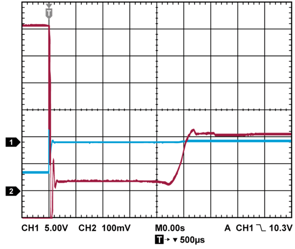

恒压/恒流转换
图9显示输出短路时CN-0508从恒压模式转变为恒流模式。初始输出电压为 25 V,负载电阻为 25 Ω。然后输出短路,当很小的 60 μF 输出电容放电时,电流在不到 200 μs 内完 全降为零。此输出电容比大多数商用电源的输出电容小几个数量级,因此出现短路故障时必须消耗的存储能量较少。当 LT3081 的电流调节环路在 2.5 ms 后进入调节状态时,输出电流上升到 2.75 A 限流设置点。
图 9. 1 A 至 2.75 A 限流值

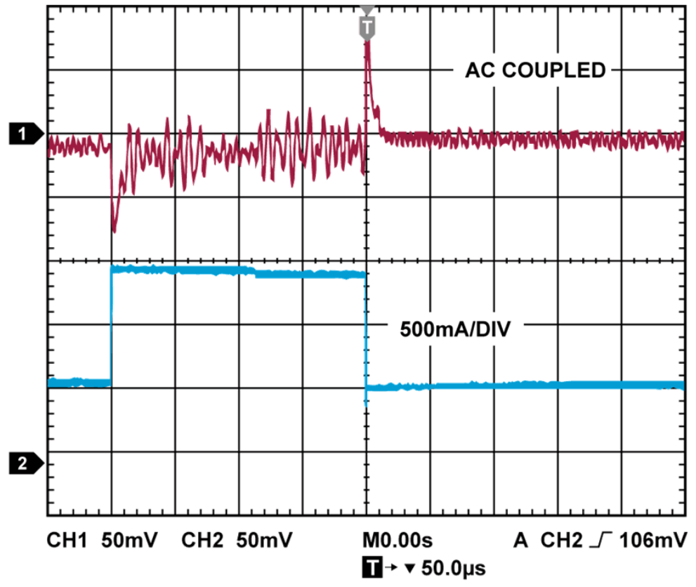

负载阶跃瞬变
图 10 显示 CN-0508 对 1 A 至 2 A 负载阶跃的瞬态响应。
图 10. 1 A 至 3 A 瞬态响应、 30 VIN、24 VOUT
输出最初设置为25 V,负载为25 Ω,第二个25 Ω电阻瞬时接通。

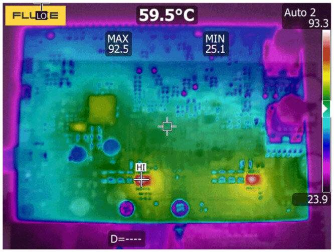

图 11 显示 CN-0508 的温升,在恒流模式下向 4 Ω 负载提供2.75 A 电压,电路板水平放置在工作台上方 2.5 cm 处,环境条件为 30°C 静止空气。即使在这种散热较差的环境中,其中一个 LT3081 的最高温度也只有 92°C,远远低于 125°C的工作温度上限。将一个 40 mm、风速为每分钟 0.2 立方米(m3/min)的风扇转向电路板(如在外壳中)可将最高温度降低到 70°C。

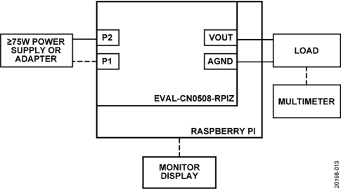

图 12. 测试设置功能框图
设置和测试
1. 在CN-0508 40引脚连接器的反面安装Raspberry Pi Zero W。
2. 确保配置ADI Kuiper Linux SD卡以使用CN-0508设备树覆盖。
3. 将SD卡插入Raspberry Pi Zero W。
   a. 连接键盘和显示器。
   b. 接通输入电源。
4. 启动时,IIO示波器自动运行,并显示CN-0508插件控制面板,如图13所示。
5. 将万用表连接到CN-0508的输出端子。
6. 将恒流控制电位计设置为最大值(完全顺时针),将电压控制设置为零(完全逆时针)。
7. 将DAC设置为所需输出电压,注意输出保持为零。
   a. 顺时针旋转电压控制电位计,观察输出增加直至到达DAC设置点。
8. 在输出端连接一个4 Ω、50 W电阻。
9. 将输出电压设置为8 V(输出电流应显示为2 A)。
10. 降低限流控制直至输出电流显示为1 A,表示电路已进入恒流模式。进一步降低负载电阻,或使输出完全短路,对输出电流都没有影响。
