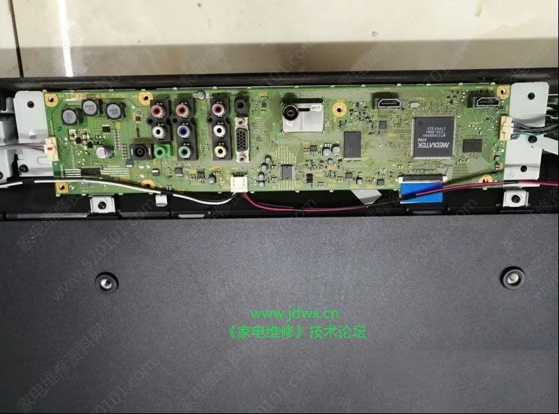

索尼KLV-40EX430液晶电视指示灯闪5次不开机的维修
2023-4-27 19:32| 发布者: 开心| 查看: 174| 评论: 0
摘要: 最近收到同行送来的故障机壹台索尼KLV-40EX430液晶电视,故障表现为开机指示红灯闪烁5次,不开机,拆机经查得供逻辑板无12V电压,再查12V通道电容漏电,如下图3所示,去掉电容,故障机修到这里,终于修好值得探讨。。本次故障描述虽然只有几行字,但 ...

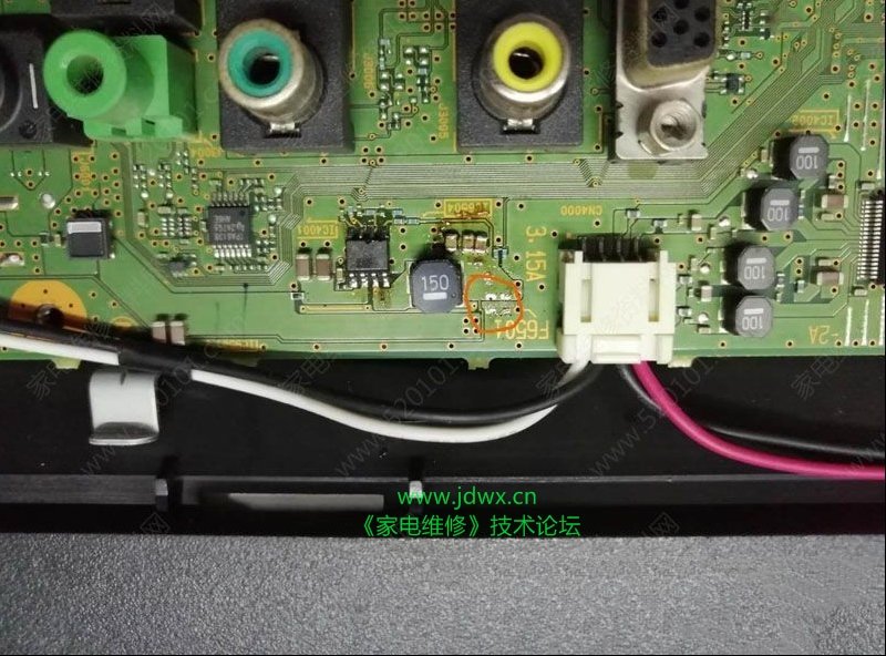

    最近收到同行送来的故障机壹台索尼KLV-40EX430液晶电视,故障表现为开机指示红灯闪烁5次,不开机,拆机经查得供逻辑板无12V电压,再查12V通道电容漏电,如下图3所示,去掉电容,故障机修到这里,终于修好值得探讨。。本次故障描述虽然只有几行字,但查得结果到排除故障用了1个多小时,仅供大家参考。
