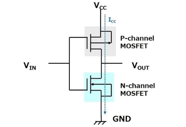

如图4所示的反相器作为CMOS逻辑IC的基本组成部分,它的工作情况如下。当VIN处于VCC或GND电平时,p沟道或n沟道MOSFET均关断。因此,VCC和GND之间只有很小的电流(ICC)流过。当输入处于稳定状态时(处于VCC或GND电平),ICC非常低。
图4 CMOS逻辑IC(反相器)的组件

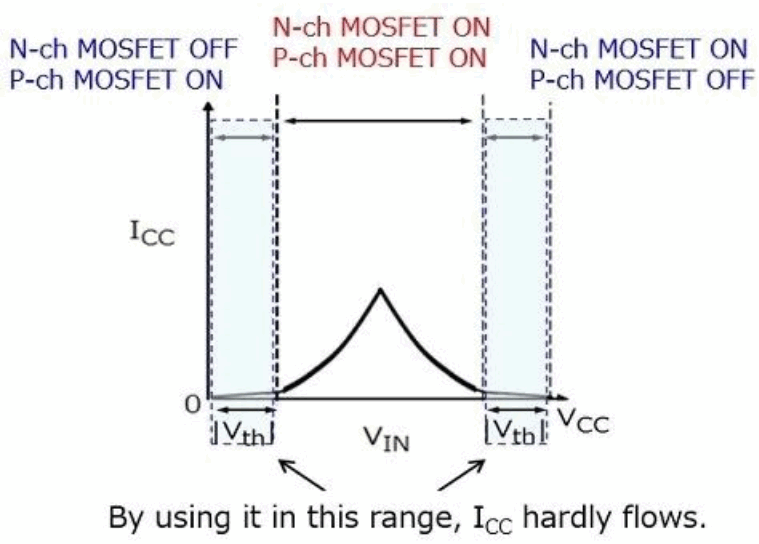

图5则显示了CMOS的VIN-ICC曲线。当VIN介于0和|Vth|之间或VCC-|Vth|和VCC之间时,VCC和GND之间只有很小的电流(ICC)流过。但是,当VIN介于|Vth|和VCC-|Vth|之间时,直通电流从p沟道MOSFET到n沟道MOSFET,从而增加了ICC。因此,应注意确保避免对于VIN的输入变化过慢。
图5 CMOS逻辑IC的VIN-ICC曲线

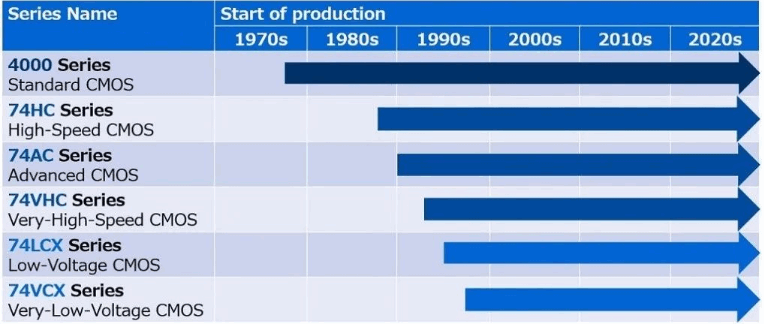

作为CMOS逻辑IC的制造者,自推出第一个标准CMOS系列(4000系列)以来,东芝已经发布了连续几代高速和低压CMOS逻辑IC,包括标准CMOS、高速CMOS、升级版CMOS、特高速和低压与超低压系统等不同指标的产品。未来东芝将继续提供适用于各种应用的CMOS逻辑IC。
图7 东芝CMOS IC系列
