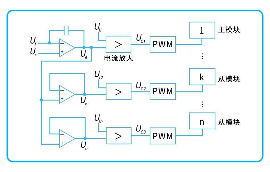

(2)主从设置法
    这种方法就是通过人为的设置一个主模块,其余的模块全部已主模块为参考分配电流,如下图:
图中每个电源模块都是双环控制系统,在这种控制系统中,工程师将模块l设定为主模块并使其以电压控制工作,其余的模块设置为从模块,按电流型控制方式工作。
Ur为主模块的基准电压,Uf为输出电压反馈信号。经过电压误差放大器,得到误差电压Ue,成为主模块的电流基准,与Ui1(该参数反映主模块电流的大小)比较后,产生控制电压Uc1,控制调制器和驱动器工作。其中主模块电流将按电流基准Ue调制。
模块并联使用时,各个从模块的电压误差放大器接成跟随器的形式,主模块的电压误差Ue输入各跟随器,跟随器输出均为Ue,成为各个从模块的电流基准,因此各个从模块的电流均按Ue值调制,与主模块电流基本一致,从而实现模块间的均流。
这种方法能够较好的确保产品实现稳定的运行,且不会出现电流分配特性差等问题。但是这种均流方式需要主从模块之间有通讯连接,且如果主模块失效,整个电源系统就不能正常工作,因此主模块的稳定性决定了整个系统可靠性,故只能均流,不适合构成冗余并联系统。

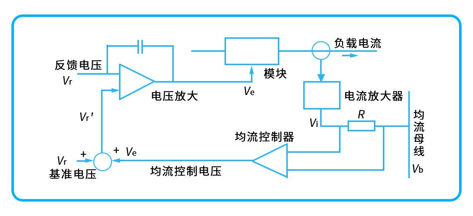

(3)平均电流法
这种均流方法要求并联各模块的电流放大器输出端,通过一个相同阻值的电阻R接到一条公用母线上,称为均流母线(ShareBus),如下图:
上图为并联模块中每个单一模块都按平均电流自动均流的电路原理图。由上图可知,电压放大器的输入为Vr´和反馈电路Vr,Vr´是基准电压Vr和均流控制电压VC之和,它与Vf进行比较放大后产生Ve(误差电压放大),Ve控制PWM及驱动器对功率级的输出进行调整。
模块并联使用时,所有模块的输出经过电流采样放大,接入共同的均流母线。根据基尔霍夫定律,所有支路流进母线的电流之和为0,可知:
此时Vb反应的是所有模块的电流平均值,Vi和Vb之差为均流误差,经过误差放大器后得到控制电压Vc。当Vb=Vi时,表示各模块均流;当Vb≠Vi时,说明电流分配不均,不均模块的Vi与均流母线Vb的误差控制信号与Vr相加后输入到电压放大器,输出误差信号Ve,从而调整模块输出,使得各模块的均流。
此方法能够比较精准的实现均流,但是当均流母线接地,或者某一模块失效时。都会使得模块的电压降低,导致输出故障。

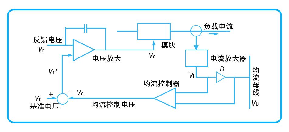

峰值电流法,要求并联各模块电流放大器的输出端,通过一个相同的二极管D接到同一条均流母线上(ShareBus),如下图:
模块并联使用时,均流母线Vb等于Vi-Vdf(二极管压降)。也就是说此时的均流母线电压,与各模块中最大的Vb正相关。这种均流方式,能够自动的将负载电流最大的模块变成主模块,其余模块通过控制回路,将输出电流向主模块靠拢。
这种方法,能够在其中一个模块失效时,其余模块会再次选择一个主模块,保证系统仍然能够正常工作,但是由于均流母线和模块电流采样电压相差一个二极管压降,导致其余模块无法和主模块保持电流完全一致,对均流精度有一定的影响。
