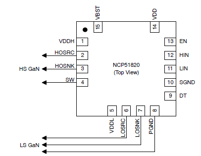

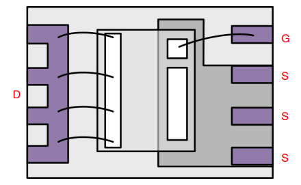

大多数 GaNFET 封装包含一个专用源极开尔文返回引脚,如图 1 中的“SK”所示,其作用只是为了将栅极驱动返回电流送回 NCP51820。较高电流的漏源引脚通过多条焊线焊接到多个焊盘,不过为了简明起见,图 1 中的简化示意图仅显示了一条焊线连接。NCP51820 输出和 GaNFET 栅源开尔文引脚之间的接口必须是直接单点连接,该接口特别重要,如含有源极开尔文引脚的 GaNFET 部分所述。
但是,并非所有 GaNFET 都包含一个专用源极开尔文返回引脚,例如图 2 所示的示例。对于不含源极开尔文返回引脚的 GaNFET,为 PCB 设计中的栅极驱动部分布线时必须特别注意。对于半桥功率级的开关节点连接,高压侧 GaNFET 的源极直接连接到低压侧 GaNFET 的漏极,构成一个承载高 di/dt 负载电流的高 dV/dt 节点。不建议直接使用此高压开关节点的栅极驱动返回引脚,如不含源极开尔文引脚的 GaNFET 部分所述。
图1. 含有源极开尔文返回引脚的典型 GaN
图2. 不含源极开尔文返回引脚的典型 GaN
NCP51820 采用 4x4 mm 无引线封装,所有逻辑电平输入和编程功能都设置在 IC 右侧,与策略性设置在 IC 其余三侧的电源功能分开。基于设计策略安置引脚,以便必要时提供高压隔离。以下 PCB 布局部分说明,将充分展现 NCP51820 引脚分配的优势。
图3. NCP51820 GaN 驱动器引脚分配

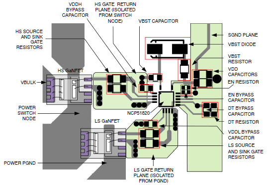

使用 GaNFET 开始 PCB 设计时,最好根据优先级考虑整个布局,如下所列。
1. 必须采用多层PCB设计,并且按照本文所述适当使用接地/返回平面。高频率、高电压、高dV/dt和高di/dt都要求采用多层PCB设计方法。为了实现基于GaN的功率级的全部优势,接地平面必须采取适当的布线或设计,而廉价的单层PCB设计无法做到。
2. 开始时,首先将对噪声最敏感的元器件安置在 NCP51820 附近。VDD、VDDH 和 VDDL 旁路电容以及 VBST 电容、电阻和二极管应尽可能靠近各自的引脚。
3. 将 DT 电阻直接放在 DT 和 SGND 引脚之间。
4. HO和LO、拉电流和灌电流栅极驱动电阻应尽可能靠近 GaNFET。
5. 将 NCP51820 和关联的元器件移到尽可能靠近 GaNFET 拉电流和灌电流电阻的位置。
6. 如果可能,安置 GaNFET 时使 HO 和 LO 栅极驱动长度尽可能匹配。为了避免高电流和高 dV/dt 流经过孔,两个 GaNFET 最好和 NCP51820 位于 PCB 的同一面。
7. 应将 HO 和 LO 栅极驱动视为两个独立的、相互电隔离的栅极驱动电路。因此,HO 和 LO 各自都需要专用铜触点 (copper land) 返回平面,这些平面在第 2 层上,位于第 1 层栅极驱动布线正下方。
电源环路、开关节点、栅极驱动环路的正确布线以及使用平面,对于顺利完成 GaN PCB 设计至关重要。这部分内容如有需求,后续可能会推送新的文章配合插图对每一项加以说明。对于栅极驱动器,正确的布线和噪声隔离将有助于减少额外的寄生环路电感、噪声注入、振铃、栅极振荡和意外导通。目的是设计一个精心考虑了适当接地,同时让受控电流以最小环路距离流经直接通路连接的高频电源 PCB。
元器件布局和布线
图 4 突出显示了 NCP51820 周围的关键元器件布局以及与 HS 和 LS GaNFET 的接口。
图4. NCP51820 元器件布局
含有源极开尔文引脚的GaNFET
许多 GaNFET 封装包括一个专用源极开尔文引脚,用于将栅极驱动返回电流与功率开关节点(高压侧)或电源地(低压侧)出现的较高电流和电压电平隔离。对于具有专用源极开尔文引脚的 GaNFET,栅极驱动布线相当简单。推荐 PCB 布线设计示例如图 5 所示,可以看到高压侧 GaNFET 栅极驱动返回电流与功率开关节点电流有效分隔。
图5. 源极开尔文 GaNFET 布线
不含源极开尔文引脚的GaNFET
有些 GaNFET 封装不含专用源极开尔文引脚,还必须要仔细考虑,将栅极驱动返回电流与功率开关节点(高压侧)或电源地(低压侧)出现的较高电流和电压电平隔离。对于没有专用源极开尔文引脚的 GaNFET,应从 GaNFET 源极接出一段额外的铜蚀刻线,其唯一作用是将栅极驱动返回电流送回 NCP51820。尽管不如专用开尔文引脚连接那么有效,但这种布线技术仍然可以在栅极驱动电流和功率开关节点之间实现可接受程度的分离。推荐 PCB 布线设计示例如图 6 所示,可以看到高压侧 GaNFET 栅极驱动返回电流与功率开关节点电流有效分隔。无论何种类型的 GaNFET 封装,其设计目标都是避免 NCP51820 和支持电路接触到流过功率级的潜在破坏性开关电压和电流。
图6. 无源极开尔文引脚的 GaNFET 布线
