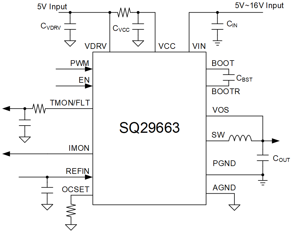

02 典型应用
图1 SQ29663典型应用框图
SQ29663支持5V~16V的Vin电压范围。输入信号兼容3.3V/5V电平,支持三态信号以实现不同工作模式的控制。死区时间,传播延迟和驱动边沿的调整使其可以高效安全运行。

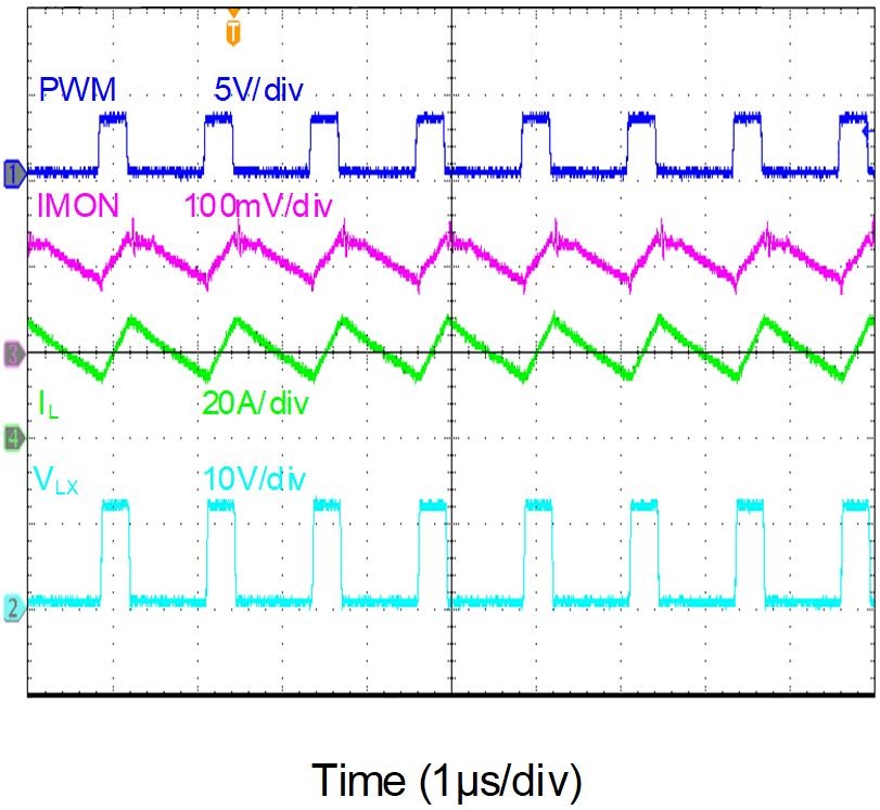

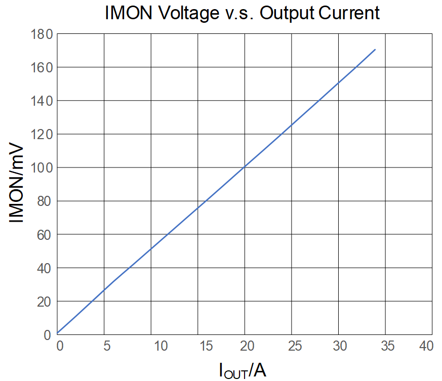

SQ29663内部集成了8mV/℃的温度传感器,通过TMON实时报告温度,25℃下典型输出电压为800mV,TMON内部可上拉或下拉用作故障标志位。SQ29663可以实时采样内部MOSFET的电流信息并重建为与电感电流成正比的三角波,内建的温度补偿使其能达到5mV/A ±5%的精度输出。SQ29663支持包括OCP,NOCP,OTP,pre-OVP,HSS等多种保护,以实现安全可靠运行。
图2 IMON waveform
图3  IMON精度曲线
