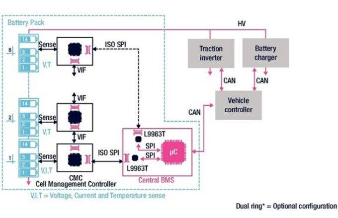

BMS提供完整的电池监控与保护功能
汽车电池管理系统(BMS)必须能够满足多种关键功能,例如电压、温度和电流监控、电池充电状态(SoC)和锂离子(Li-ion)电池的电池平衡。BMS需要具备电池保护功能,以防止在其安全操作区域之外进行操作时的安全性,并通过估计充电和放电期间的电池组充电状态(SoC)和健康状态(SoH)来监控电池。电池优化得益于电池平衡功能,可提高电池寿命和容量,从而优化混合动力(HEV)、插电式(PHEV)和纯电动汽车(BEV)的行驶里程。
ST的汽车BMS解决方案是专为满足苛刻的设计要求而设计,提供高度集成的解决方案,采用新型高度集成的电池管理IC L9963E,以及其配套的隔离式收发器L9963T,能够在单向或双向菊花链配置、嵌入复杂电池的情况下,对多达14节串联电池提供最高精度测量监控和诊断功能,并完全符合严格的汽车安全ISO26262标准与ASIL-D系统合规性。
ST的L9963E是一款锂离子电池监控和保护芯片,适用于高可靠性汽车应用和储能系统,可串联测量4到14个电池,以满足48 V及更高电压系统的要求,可高精度测量每个电池电压,以及用于片上库仑计数的电流,该器件最多可以监控7个NTC,信息透过SPI通信或隔离接口传输。
多个L9963E可以采菊花链连接,通过变压器隔离接口与一个主处理器通信,具有高速、低EMI、远距离、可靠的数据传输等特点。在正常和低功耗模式(静默平衡)中,均提供具有可编程通道选择的被动平衡,平衡可以根据内部定时器中断自动终止,集成了9个GPIO,可用于外部监控,L9963E具有一套全面的故障检测和通知功能,可符合AEC-Q100安全标准要求。
搭配微控制器提供电池模块完整的保护
此外,搭配ST的32位汽车MCU系列、电源管理和系统基础IC、VIPower智能开关、各种保护器件和用于数据记录的汽车EEPROM,ST提供了一个全面而灵活的解决方案,来支持客户的汽车级电池管理系统设计。
ST的L9963电池监控和保护IC可以处理多达14个锂离子电池单元,并且可以垂直堆栈以监控多达15个电池组,对应于几百伏的标称电池电压,并以16位分辨率监控单节电池或电池组的电压、电流和温度。
L9963适合由SPC5系列汽车MCU的微控制器辅助,根据通过一个或多个L9963收集的数据,执行电池平衡和SOH以及SOC计算。此BMS解决方案采用SPC57 4S系列的高性能MCU构建,具有高达1.5 MB的闪存和128 KB的RAM。该MCU具有两个CAN-FD接口、8个具有广泛触发能力的增强型12位ADC,支持ASIL-D功能安全标准,并且采用QFP100封装,工作温度高达150℃。
根据最终应用在性能和安全级别方面的要求,所提出的实施方案可以适应各种ST的汽车MCU。SPC58 G系列可以实现最高的整体性能,最多支持三个内核和高达6Mbyte的内存大小,并增加了符合EVITA和SHE标准的硬件安全性。L9963的另一个优点是通用通信接口与BMS应用中,与采用变压器或电容器的隔离技术兼容,器件可在不同电压域中工作。
