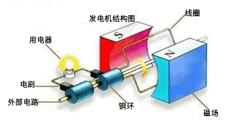

传统的交流的来自火电、水电、核电等发电设备,其工作原理是通过外来动力驱动转子的转动,不断的切割磁场形成交替的电压,呈现非常理想的正弦波,再通过电网送入千家万户。

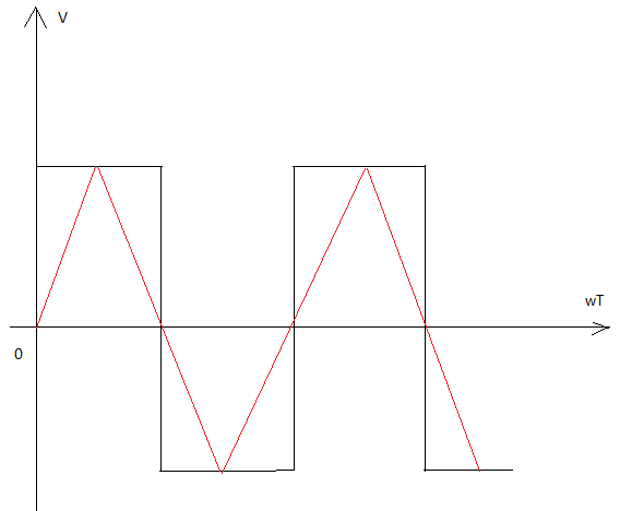

逆变电路广泛应用于交流电机调速变频器、UPS不间断电源、光伏系统、电池储能装置等场合,把直流电变成交流电。下图为桥式逆变电路,通过控制开关状态调整输出电压Uo——当T1、T4打开而T2、T3关合时,u0=Vd;相反,当T1、T4关合而T2、T3打开时,u0=-Vd,当桥臂的开关以频率 f轮番通断时,输出电压Vo即可获得交变的方波(sinwt+1/3 sin3wt+1/5 sin5wt+...),再通过整流电路和滤波电路获得正弦波(基波)。

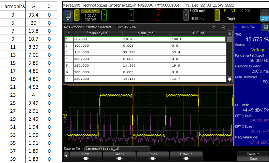

与传统发电系统较为理想的正弦波不同,逆变电源输出的电压波形往往都会叠加不同程度的谐波成分,如下图为叠加3至39次谐波后的输出波形。

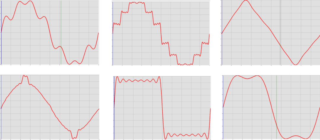

以下为更多叠加谐波次数、幅值、相位等的波形,具体输出波形取决于逆变电源的性能。
