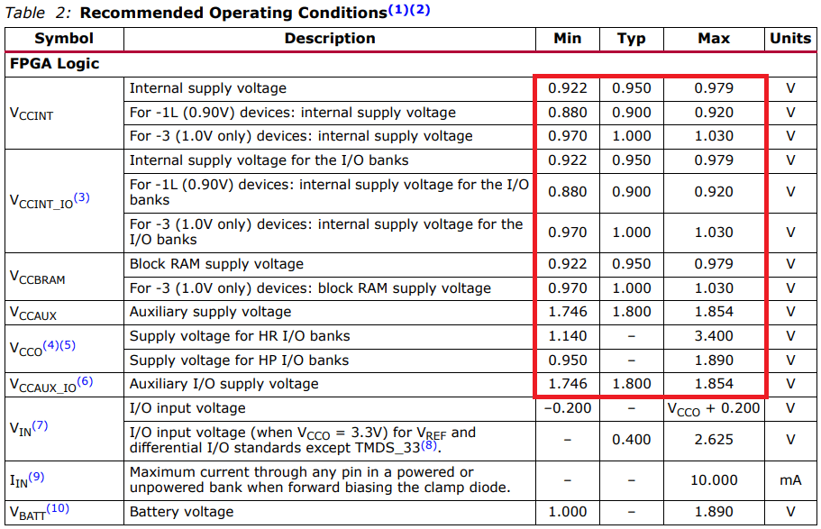

举个例子,只要翻阅一下主处理器的数据手册就可以确定限值。下图所示为 Kintex UltraScale FPGA 的电源电压数据。我们可以根据数据表中列出的电源电压的标称值、最小值和最大值(见下面的红框),对电源轨电压的波动设定一个限制。
某大型 FPGA 的电源电压数据
例如,在第一行中,如果我们考虑到 VCCINT 内部电源电压有 20% 的安全裕度,我们可以将允许的电源轨电压波动设置从 0.927 V 到 0.974 V。接下来,在产品手册中找到开关期间的电流消耗,并使用欧姆定律来确定设计中的 PDN 目标阻抗。只要该电源轨的 PDN 阻抗在整个信号带宽内低于目标值,那么任何电压波动都可以最小化。

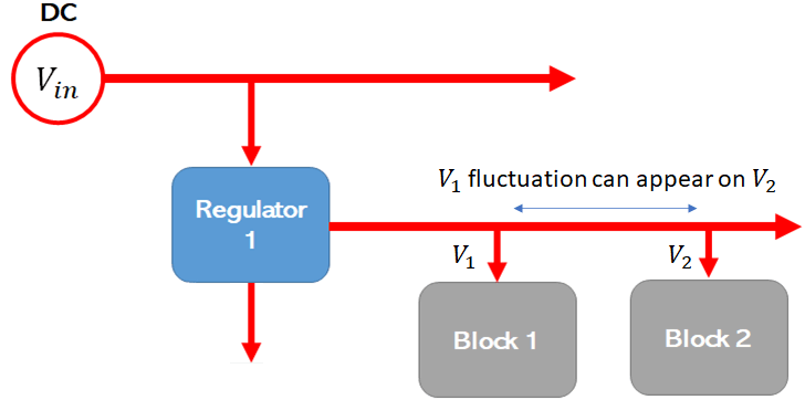

PDN 的拓扑结构也会影响目标阻抗,但并不是以我们预期的方式。典型 PCB 中的 PDN 可以有一个多总线拓扑结构。在这种拓扑结构中,通常有一个初级稳压器,将输入电压降至高逻辑电平 (5V),并将电源分支至总线。总线上也会放置其他稳压器,用于继续降低电压。详见下面方框图中的示意图。
典型的 PDN 拓扑结构,一条电源总线上有多个电路模块
每个总线段上的不同电路模块和器件可以相互影响,这意味着由一个器件引起的 PDN 上的干扰可以传播到所有其他器件。这可以用 Z 参数矩阵来量化,它也称为阻抗参数矩阵。从该矩阵可以全面了解 PDN 阻抗,以及流入 PDN 某部分的电流如何在其他部分产生纹波。3D 电磁场求解器可用于确定网络参数矩阵,并在开始原型设计之前评估电路板的电源完整性。
