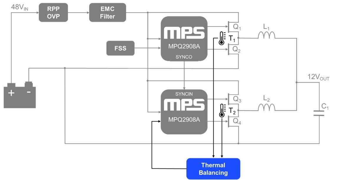

本文介绍的汽车电源管理系统即采用双相电源,它可以将新型汽车设计中常见的 48V电源降至12V,以满足许多高级驾驶辅助系统 (ADAS) 的需求。为了提供高达20A 的负载电流,该设计使用了两个 MPQ2908A-AEC1 器件。这款控制器除了具备宽输入范围并可实现48V 规格降压以外,还可以利用其SYNCO 引脚构建双相拓扑,输出 180° 异相时钟。
图 1 显示了一个初始 240W 功率级的系统框图。首先,系统中包含48V的汽车电池。它还包含反极性保护和过压保护 (OVP) 子系统,用于在出现意外事件(例如错误连接电缆)时保护系统免受损坏。最后,系统还包含用于减少传导发射的EMC 滤波器,以及用于将电压从 48V 降至 12V的双相交错式降压变换器。由于系统管理的功率相当高,因此还添加了一个频谱扩展 (FSS) 调制器以实现整个系统中的低 EMI。

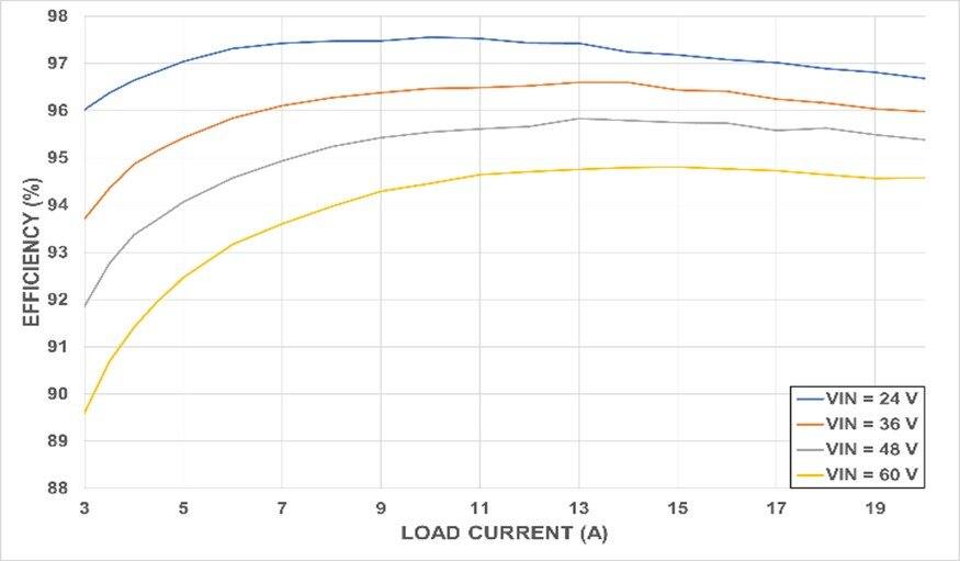

图 2 所示为初始 240W 功率级在四种不同输入电压(24V、36V、48V 和 60V)下的效率。

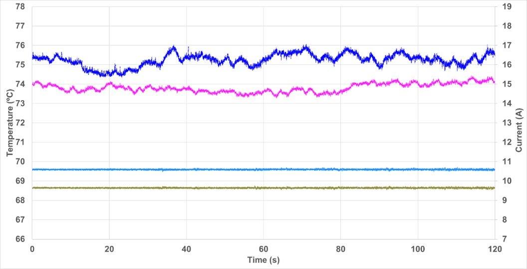

假设一个系统没有考虑散热均衡。在系统负载电流为 20A 且处于稳态时,每相平均电流之间将存在 1A 的差异(如图 3 中的浅蓝色和绿色迹线所示),这将导致相位之间的温度不平衡。如果相位之间存在次优的热分布(相位温度如图 3 中的深蓝色和粉色迹线所示),则温度较高的相位会更快退化。

本文提供了一种简单易行的电路设计,它通过精确的温度感测来均衡相间温度。我们将该电路与初始240W系统合并,然后检测并比较两相的温度。如图4可见,每个变换器提供的负载电流都有相应改变。
图 4:带热平衡系统的 240W 功率级
例如,如果 T1 > T2,热平衡系统会修改相 2 的补偿信号以提高其输出电压 (VOUT2)。由于总输出电流由负载决定,是不变的,所以相 2 的电流(IPHASE2) 增加而相 1 的电流 (IPHASE1) 减小。因此,相 1 的功耗和温度会降低,直到 T1 = T2。

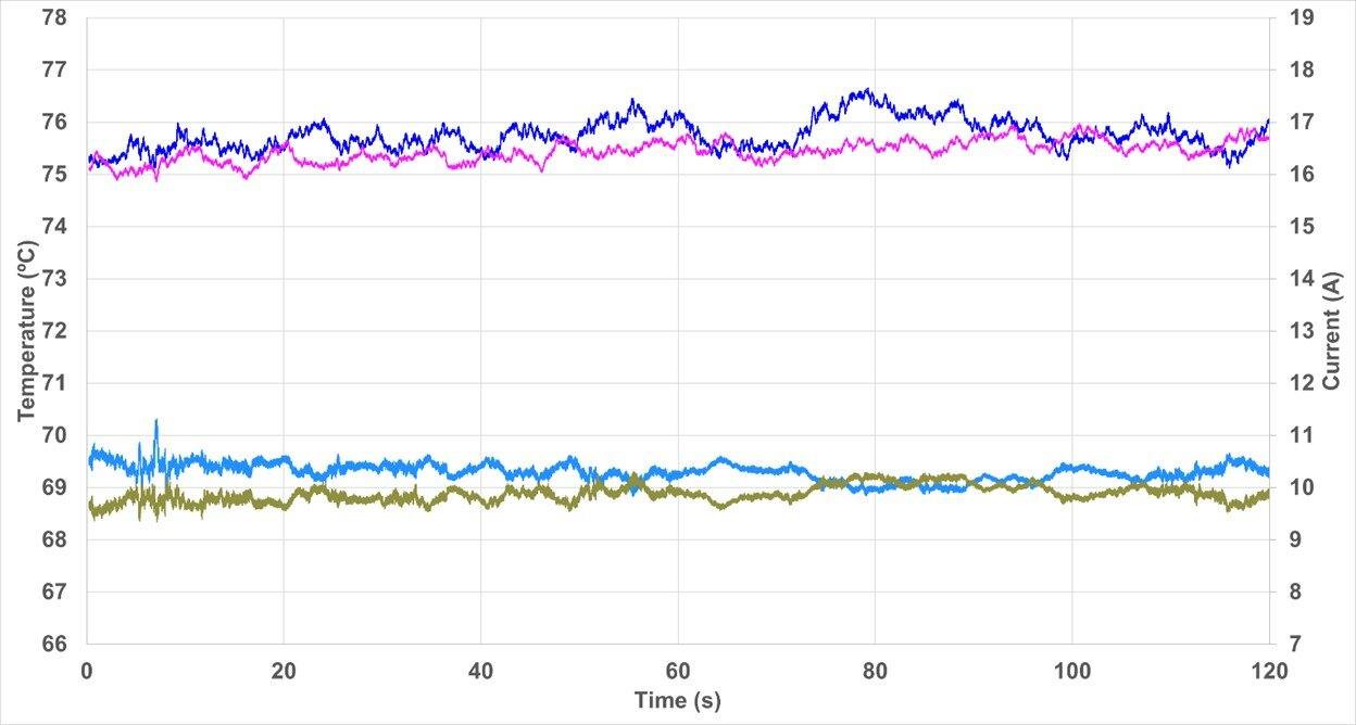

采用热平衡系统可以使电流均衡和温度均衡都得到明显改善,图 3 中显示的2°C温差可降至 0.5°C 以下(如图 6 中的深蓝色和粉色迹线所示)。
