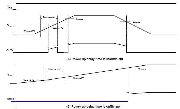

设计驱动器VCC时,关于上电延迟有哪些注意事项?
对于所使用的驱动器,要设计一个高能效且快速的电路,启动时间是一个重要因素。因此,启动时间必须要短。但是,启动时间受上电延迟的限制,上电延迟是指驱动器使能到首次栅极输出的时间。同许多电路一样,所用驱动器的最小上电延迟可以在数据表中找到,它用 tVPOR to OUT 来表示。
例如,安森美的隔离式栅极驱动器的 VCC 上电延迟时间典型值为 18μs。建议在驱动输入信号之前留一些裕量,以确保驱动器 VCC 偏置电源完全激活。特别是对于 NCP51561 和 NCP51563,建议 VCC 上电延迟时间留有适当的裕量。
例如,在任何 VCC POR 之后的初始启动期间,VCC 上电时间至少需要 30μs 或以上,如图 23 (B)所示。如果 VCCX 上电斜坡使得 VCCX 上升时间小于 tVPOR to OUT,并且 INx 引脚上有 PWM 信号,那么在 VCC 达到实际 UVLO 阈值之前,只要 VCCX 电源电压超过预设 UVLO 阈值(例如 VCC=6 V),输出就会开始切换,然后停止,直至达到 UVLO 电平,实验结果如图 1 所示。
图1. VCC 上电时间小于 tVPOR to OUT 时的波形
图2. VCC 上电延迟时间
NCP51560提供了修改VCC上电延迟时间的控制方法来解决图24中显示的问题。在栅极驱动器准备好提供适当的输出状态之前,从VCC上电复位(POR)阈值到输出有一个上电延迟时间,表示为tVPOR to OUT(例如典型值18μs)
图3. VCC 上电延迟时间新概念
在 VCC 初始启动时,如果 VCC 上电时间小于 tVPOR to OUT,那么在上电延迟时间之后,输出就会开启,如图 4 所示。
但是,在 VCC 初始启动时,如果 VCC 上电时间大于 tVPOR to OUT,那么当 VCC 电源电压大于 UVLO 正阈值电压时,输出开启,如图 4 所示。
图4. VCC 上电时间波形

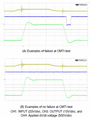

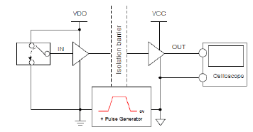

共模瞬变抗扰度 (CMTI) 测试
图 5 显示了 CMTI 测试配置的简化示意图。
图5. CMTI 测试简化设置
CMTI 水平是能够保持正确输出的最大可持续共模电压摆率。CMTI 适用于上升和下降共模电压边沿。CMTI 通过 GND 与 VSSA 和 VSSB 之间连接的瞬变发生器来测试。
例如,有些隔离式栅极驱动器的共模瞬变抗扰度很差。图 6(a) 显示了一个测试结果,输出状态在下降 dV/dt 斜坡中从高电平变为低电平。
然而,安森美的大多数隔离式栅极驱动器具有高达 200 kV/μs 的共模瞬变抗扰度,如图 6(b) 所示。
图6. CMTI测试波形

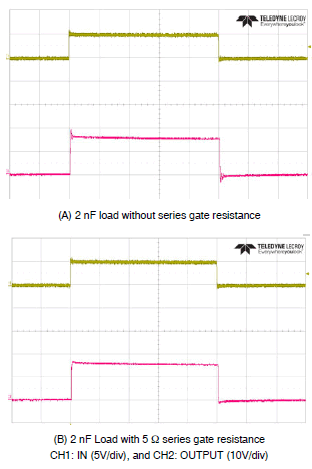

输出负载特性
隔离式栅极驱动器输出信号取决于输出负载(通常是N沟道MOSFET)的特性。驱动器输出对于N沟道MOSFET负载的响应可以模拟为开关输出电阻 (RSW)、印刷电路板走线的电感 (LTRACE)、串联栅极电阻 (RGATE) 和栅源电容 (CGS),如图 7 所示。
图7. MOSFET栅极驱动的RLC模型
RSW 为内部隔离式栅极驱动器输出的开关电阻,约为 1.4 Ω。RGATE 为 MOSFET 的固有栅极电阻加任何外部串联电阻。
LTRACE 为印刷电路板走线的电感,其典型值为 5nH,或者若采用精心布局,从隔离式栅极驱动器输出端到MOSFET栅极具有短而宽的连接时,这个值会更小。
以下公式定义了 RLC 电路的质量因数Q,其表示栅极驱动器输出端如何响应阶跃变化。对于高阻尼输出而言,Q小于1。添加串联栅极电阻会抑制输出响应。
图 8 (A) 中的隔离式栅极驱动器输出波形显示输出有少量振铃,测试条件为:CGS 为 2nF,RSW 为 1.4Ω,RGATE 为 0,使用 15V 输出电源。通过添加串联栅极电阻可以减少输出振铃,从而抑制响应。
例如,建议添加一个大约 2Ω 至 5Ω 的串联栅极电阻,使用 2nFCGS 和 5Ω 串联电阻时的输出波形如图 8 (B) 所示。
图8. 2nF负载电容的输出波形

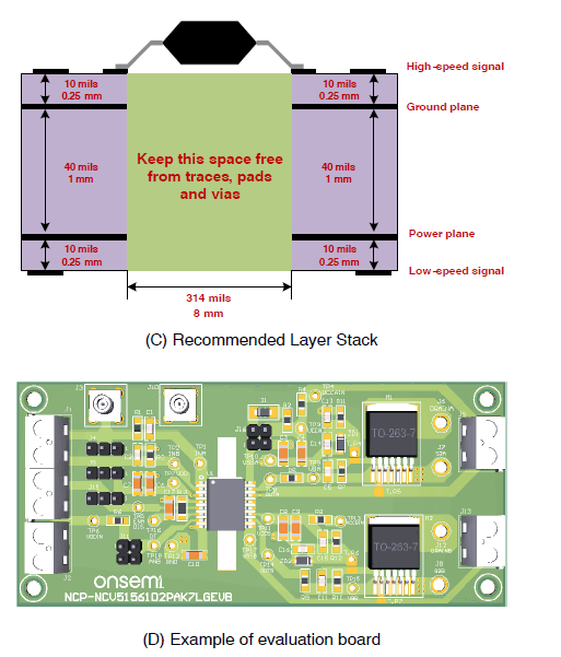

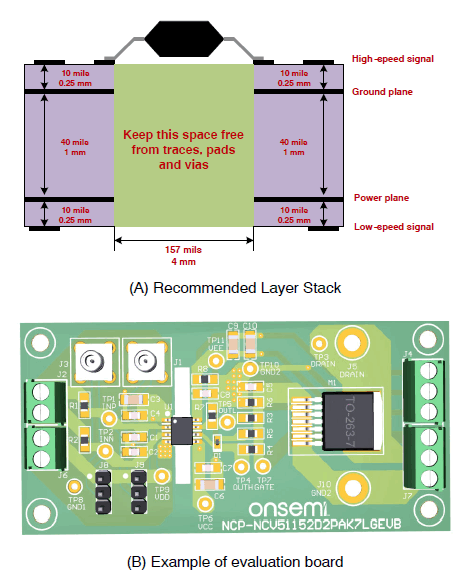

为确保初级侧和次级侧之间的隔离性能良好,对于窄体封装和宽体封装,驱动器件下方不应布置任何 PCB 走线或铜,如图 10 和图 11 所示。建议提供 PCB 切口以防止污染,避免损害隔离式栅极驱动器的隔离性能。
图10.推荐的窄体封装PCB布局
图11. 推荐的宽体封装PCB布局
