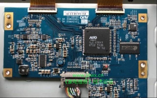

摘要: 收到同行送来的故障机壹台索尼KLV-32V300A液晶电视,故障表现为开机后图像出现鬼影花屏现象,如下图1所示,声音都正常,检查判断后认为是逻辑板故障,由于个人检修技术水平有限,决定某宝网购一块,收到货后,换上去试机 ...
    收到同行送来的故障机壹台索尼KLV-32V300A液晶电视,故障表现为开机后图像出现鬼影花屏现象,如下图1所示,声音都正常,检查判断后认为是逻辑板故障,由于个人检修技术水平有限,决定某宝网购一块,收到货后,换上去试机一切正常。
