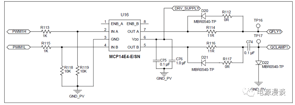

图2.有源箝位反激驱动电路
对于驱动电路来说,如图2所示,一个关键问题是驱动PMOS的电路如何设计,为了驱动PMOS需要一个负电压,放在PMOS的门级和源极。门级驱动器MCP14E4的输出是一个具有一定占空比的方波,幅值为12V,其中门级驱动器的输入信号PWM1H和PWM1L是来自控制器的输出信号,一个小陶瓷电容0.1uF放置在PMOS驱动的串联回路上,用于去除直流偏置。

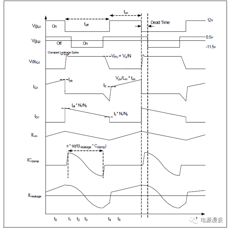

在占空比50%时,方波幅值将为6V到-6V之间,增加一个二极管D22,放在电容后,阳极接到电容,阴极接到地,二极管将箝位正电压到0.7V,则驱动信号幅值被箝位到负电压,图3显示出两个MOSFET的门级驱动波形.
图3.有源箝位反激的典型运行波形

以下部分将典型波形分解为6个不同时间段,讨论系统运行的细节。
T0,在阶段t0,反激主MOSFET Q1导通,箝位PMOSFET关断,因为变压器的电压为负,所以输出二极管D1反向偏置,在这个阶段输出电容传递需要的能量到负载,电感纹波电流表达如下图4,为电感特性基本公式。
图4.反激电感纹波电流计算
T1,阶段t1定义为当主MOSFETQ1关断,到箝位PMOSFET Q2开始导通之间的时间.这段时间定义为死区,这个间隔可以分为两部分,第一部分为MOSFET Q1关断一直到开始箝位MOSFET Q1的Vds电压(临界点)。
当MOSFET Q1关断,从漏感流过电路的电流还是原来的方向,它用来充电MOSFET Q1的输出电容Coss,漏感电流将充电Coss到PV模块输入电压再加上反射输出电压部分(Vpv+Vo/N),在这个阶段,输出二极管开始正向偏置,因为在变压器副边的电压变正了,存储在磁芯中的能量开始传递到副边以此充电系统输出电容和供给负载能量。
第二个阶段在主MOSFET Coss充电之后发生,并且一直到PMOSFET Q2开通之前.在Coss充电之后,漏感中余下的能量将开始流向箝位电容,此时随着主MOSFET的Vds电压增加,会正向偏置PMOSFET的体二极管,箝位电容开始存储来自漏感的剩余能量。总结一下就是漏感能量先充电主MOSFET的Coss,再将剩余能量充电到箝位电容中。
T2,在t2这个阶段,PMOSFET是ZVS切换, 因为体二极管在t1阶段已经正向偏置,输出二极管正向偏置,一直提供能量到输出电容和负载,漏感和箝位电容开始谐振,能量从电感传输到箝位电容,图5公式决定了箝位网络的谐振频率。
图5.箝位网络谐振频率计算
这个t2阶段结束于当漏感能量结束时刻。
T3,在阶段t3,PMOSFET必须要开通,这样谐振腔电流可以连续谐振,但是存储在箝位电容中的能量开始传输回漏感,在这个阶段,输出二极管依然正向偏置,存储在电容中的能量最终会传输到副边,重新利用了漏感能量。
T4,在阶段t4,是另一个死区时间,存在于当箝位MOSFET Q2关断后,MOSFET Q2应该在靠近谐振周期峰值时关断,强制最大腔电流流过MOSFET Q1的体二极管,给drain to source电容Coss放电以便实现ZVS切换,在这个阶段,输出二极管保持正向偏置。
T5,在阶段t5,反激MOSFET Q1开始ZVS切换,此时输出二极管反向偏置,输出电容给负载供电。为了使Q1的ZVS发生,非常重要的是,当反激MOSFET关断时,t1阶段电感中的能量大于给Q1 的Coss充电的能量,使得Q1 MOSFET的体二极管可以正向偏置,存储在电感中的能量和需要给Coss充电的能量可以计算如下图6所示,漏感峰值电流Ipk可以计算如图7所示。
