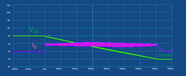

可以用图 2 所示的基准电路图测试开关管在软充电阶段的鲁棒性。
▲图 2. 软充电鲁棒性验证基准电路
该电路可以用恒定电流对负载电容 (CLOAD)充电:通过调节 V1和 VDD电压值,可以使电流保持恒定,从而为 CLOAD设置特定的充电时间。 测试电容是94mF堆栈电容 ,负载和电源电压为 15V。
对于 STL325N4LF8AG,考虑了两种不同的测量设置情况:
✦ 案例1:一个开关管,电流为1.7A,持续700ms;
✦ 案例 2:两个并联的开关管,每个开关的电流为 29A,持续 6ms。
图 3 是案例1的线性模式操作的测量波形,图4是案例2的线性模式操作的测量波形。
▲图 3. 软充电期间的基准测试测量(案例 1)
▲图 4. 软充电期间的基准测试测量(案例2)
在案例 1 中,使用接近直流操作的长脉冲时间测试功率开关的线性模式鲁棒性。

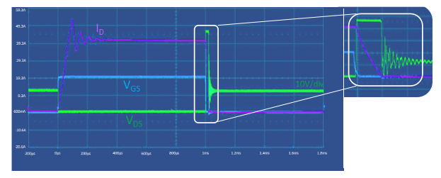

在案例2 中,并联的两个功率开关管的栅极阈压(Vth)值如下:
✦ Vth1 = 1.49V @ 250µA
✦ Vth2 = 1.53V @ 250µA.
Vth的阈值范围被限定在一定范围内( 3%),使两个 MOSFET的电流差很小:
✦ ID1 = 29A
✦ ID2 = 28.5A
其中,Vth1的值较低,所以 ID1略高于 ID2。
在这种情况下 (案例2),用大电流测试功率开关的线性模式鲁棒性,脉冲时间持续几毫秒。
在这两种情况下,功率 MOSFET 都能够承受线性模式工作条件,均在理论安全工作区 (SOA) 范围内,防止器件出现任何热失控。

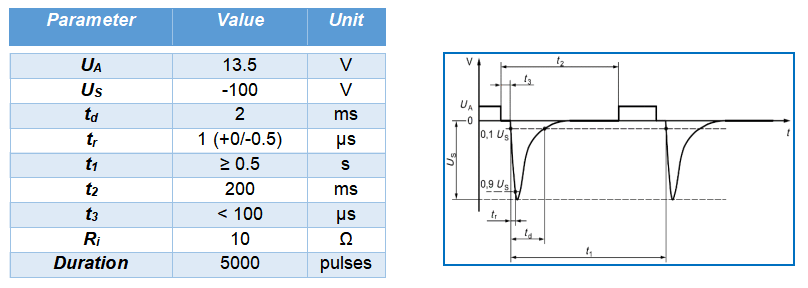

1. ISO 7637-2 Pulse 1标准
Pulse 1 标准描述了当电源连接断开时,在与感性负载并联的电子器件上观察到的负电压瞬变,如图 6 所示。
▲图 6. ISO 7637-2 Pulse 1 测试的电压瞬变波形和参数

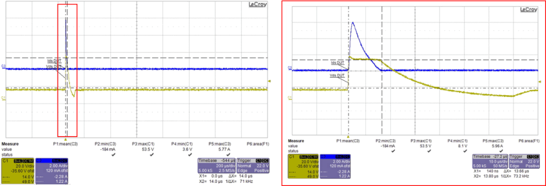

图 7 所示的测试结果证明,STL325N4LF8AG 符合 ISO 7637-2 Pulse 1标准要求:
▲图 7. STL325N4LF8AG的 ISO 7637-2 Pulse 1测试的测量波形(右图是放大图)
实验数据证明,STL325N4LF8AG 通过了 ISO 7637-2 脉冲 1 测试,没有发生任何失效或主要额定参数降低现象。

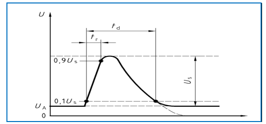

2. ISO 7637-2 Pulse 2°标准
Pulse 2a标准描述了当与被测电子器件并联的电路电流中断时可能出现的正电压尖峰,如图 8 所示:
▲图 8. STL325N4LF8AG的 ISO 7637-2 Pulse 2a测试的电压瞬变波形和参数

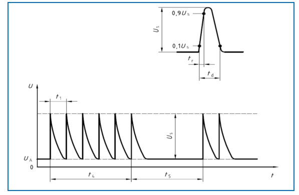

3. ISO 7637-2 Pulses 3a 和 3b标准
Pulses 3a 和 3b定义了受线束分布电容和电感的影响,在开关过程可能出现的负电压尖峰,如图 11 和图12 所示:
▲图 10. ISO 7637-2 pulse 3a 测试的电压瞬变
▲图 11. ISO 7637-2 pulse 3b测试的电压瞬变

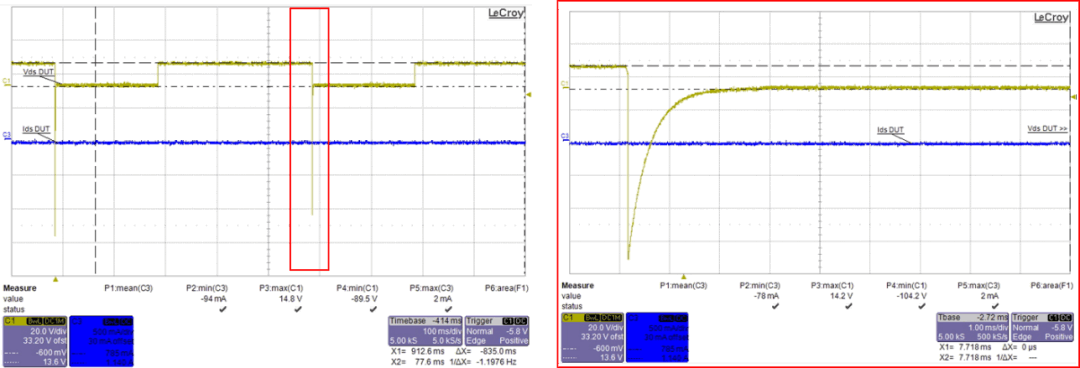

图 12 和 13是STL325N4LF8AG的ISO 7637-2 pulse 3a 和 pulse 3b测试相关的实验数据:
▲图 12. STL325N4LF8AG的 ISO 7637-2 pulse 3a测试测量波形(右图是放大图)
▲图 13. STL325N4LF8AG的 ISO 7637-2 pulse 3b测试的测量波形(右图是放大图)
STL325N4LF8AG的pulse 3a和3b测试结果令人满意。

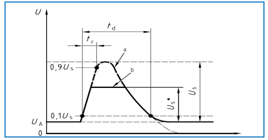

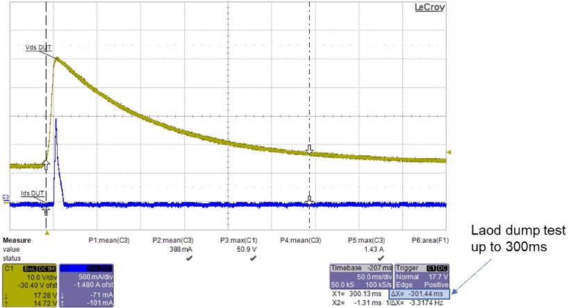

4. ISO 7637-2 脉冲 5a 和 5b(负载突降)
Pulses 5a 和5b是对负载突降瞬变电压的模拟测试。负载突降是指在交流发电机产生充电电流的期间,放电电池断开连接,同时其他负载仍连接交流发电机的情况,如图 14 和15 所示:
▲图 14. ISO 7637-2 pulse 5a测试的电压瞬变
▲图 15. ISO 7637-2 pulse 5b测试的电压瞬变
表3列出了12V 系统的测试参数值:
▲表 3. ISO 7637-2 pulses 5a 和 5b 测试的电压瞬态参数

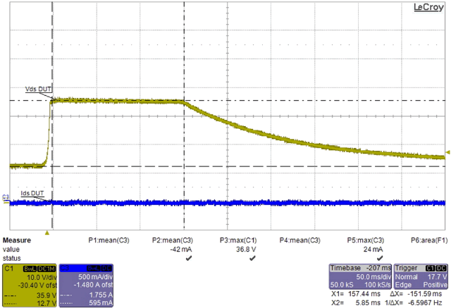

图 17和图18所示是STL325N4LF8AG 的 ISO 7637-2 pulse 5a 和pulse 5b 测试的测量波形:
▲图 16. STL325N4LF8AG的ISO 7637-2 pulse 5a测试的测量波形
▲图 17. STL325N4LF8AG的ISO 7637-2 pulse 5 b测试的测量波形
因此,STL325N4LF8AG 也可以为系统提供负载突降保护。
