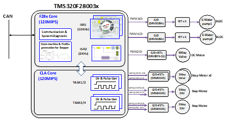

图 2 中的框图显示了 TI C2000Tm 实时 MCU 的架构和外设如何通过多电机控制启用热泵系统。
图 2:由 C2000 实时 MCU 控制的热泵系统
