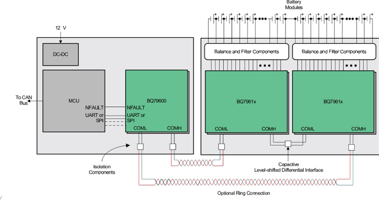

BQ79616-Q1是TI公司提供的汽车类16节串联精密电池监控器、平衡器和集成保护器,符合ASIL-D标准,在不到200µs的时间内为HEV/EV中高压电池管理系统中的16S电池模块提供高精度电池电压测量。
借助集成式前端滤波器,可以在电池输入通道上使用简单、低额定电压的差分RC滤波器来实施系统。集成的ADC低通滤波器可以执行经过滤波、类似于直流电的电压测量,以便更好地计算荷电状态(SoC)。该器件还支持自主内部电池平衡,并通过监测温度来自动暂停和恢复平衡,以免出现过热条件。
此外,器件中包含的隔离式双向菊花链端口支持通过电容器和变压器进行隔离,并且能够使用更高效的组件实现xEV动力总成系统中常见的集中式或分布式架构。在通信线路中断的情况下,菊花链通信接口可配置为环形架构,允许主机与堆栈两端的设备通信。器件中的8个GPIO或辅助输入可执行外部热敏电阻测量。
图1:简化版BQ79616-Q1系统框图
(图源:TI)

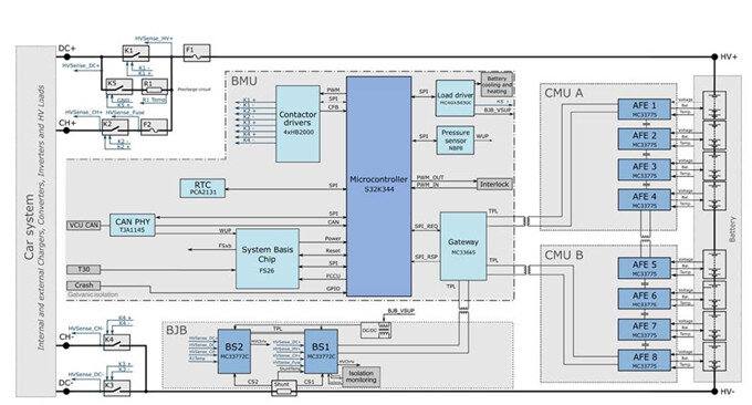

NXP的高压电池管理系统(HVBMS)参考设计采用ASIL D架构,由电池管理单元(BMU)、电芯监测单元(CMU)和电池接线盒(BJB)3个模块组成。RD-HVBMSCTBUN是该公司HVBMS的参考设计套件,是一个完整的硬件解决方案。
其中,BMU是电池管理系统的控制部分,它处理来自其他BMS模块的各种数据,做出确保BMS安全的决策,同时与整车控制器(VCU)通信,并驱动将电池连接到汽车系统的接触器。
RD-K344BMU是用于开发电池管理单元(BMU)的参考设计,有助于HVBMS硬件和软件的快速成型。该开发板主要由NXP的S32K344、FS26、MC33665A、HB2000、TJA1145A、PCA2131、NBP8和MC40XS6500等器件构成。
RD33775ACNTEVB是支持电子传输协议链路(ETPL)通信的集中式单体电池监控单元(CMU)参考设计,该评估板还包含以菊花链形式连接的四个MC33775A模拟前端(AFE)。MC33775A是14通道锂离子电池控制器(BCC),4个MC33775A最多能容纳56个单体电池,可通过向菊花链添加更多CMU进行扩展。
RD772BJBTPLEVB是NXP HVBMS解决方案中的电池接线盒(BJB)参考设计,这个评估板包含两个MC33772C电池传感器,可用于冗余的高压和电流测量,并进行隔离测量。根据NXP官网的信息,上述产品目前仅对部分签署了保密协议(NDA)的客户开放。

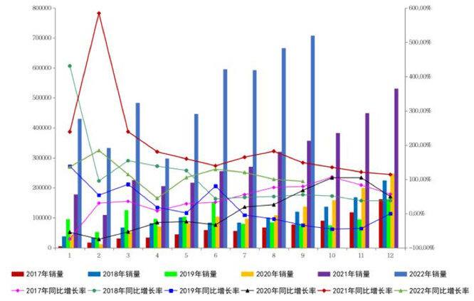

中国是全球电动汽车市场的重要参与者,政府不断鼓励人们使用电动汽车,并计划到2040年全面禁止柴油和汽油车辆。从工信部发布的统计数据来看,2022年1-9月,中国新能源汽车产销分别完成471.7万辆和456.7万辆,同比分别增长1.2倍和1.1倍,市场占有率达到23.5%。其中纯电动汽车产销分别完成368.2万辆和357.8万辆,同比分别增长1.0倍和97.9%;插电式混合动力汽车产销分别完成103.3万辆和98.7万辆,同比分别增长1.9倍和1.7倍。
图4:2017年-2022年国内月度新能源汽车销量及同比变化情况(图源:工信部官网)
