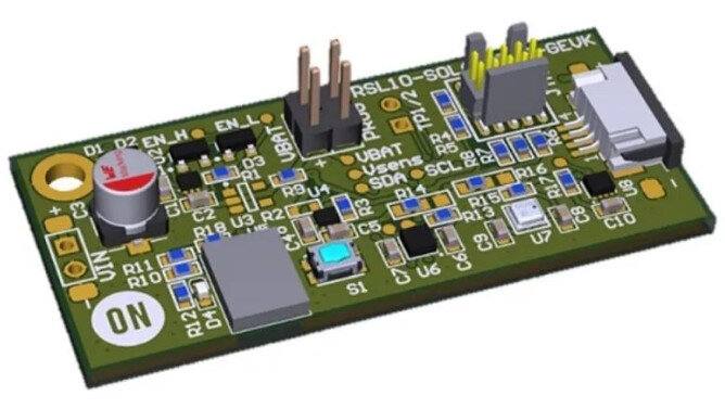

针对太阳能电池应用,安森美推出了RSL10太阳能电池多传感器平台(RSL10-SOLARSENS-GEVK),这是一个可用于智能建筑、智能家居和工业4.0垂直领域的无电池物联网应用的综合开发平台,是一套完整的低成本解决方案,可用于开发使用收集太阳能自供电的传感器节点。它是基于RSL10 SIP(System−in−Package)这套业界功耗最低的Bluetooth® 5无线电,RSL10太阳能电池多传感器平台支持无需任何电池,便可以连续BLE(Bluetooth Low Energy,低功耗蓝牙)来传输传感器信息,这个完全集成的平台具有多个用于环境和运动感应的智能传感器,包括一个超低静态电流LDO稳压器(NCP170)和一个用于太阳能电池的2端口连接器,还包括一个低重量、薄型47 μF存储电容器,以及一个编程和调试接口,和一个连接的太阳能电池。
由于该平台可从低电流源获取能量,因此在运行和待机期间尽量减少整个系统的泄漏将非常重要,与其他节能器件一起,电路板上的超低静态电流LDO(NCP170)可显着减少泄漏,在待机模式下功耗为55 nw,Rx为10 mW,Tx为0 dbm,可支持Beacon(信标)和遥测传输,并可使用带有Arm® Cortex®调试连接器(10针)适配器的SEGGER J-Link进行完全重新编程,具有超低泄漏、自适应占空比(传输能量可用性的自我检测),以及双太阳能电池接口(通孔焊线或ZIF接口)。
RSL10太阳能电池多传感器平台搭配多款超低功耗智能传感器,包括具有宽温度范围(-40至125℃)的低电压、高精度温度传感器(NCT203),以及组合式数字湿度、压力和温度传感器(BME280),还有具有集成唤醒和睡眠功能的智能3轴超低功耗加速度计(BMA400),可预刷交织的Beacon固件,包括Eddystone TLM Beacon,支持广播存储电容器电压电平、温度、自上电以来的时间和自上电以来的广告数据包,可兼容BLE Scanner应用程序(iOS®或Android™),也可支持自定义环境服务Beacon,支持广播温度、湿度和压力,还在B-IDK CMSIS-Pack中提供了软件库和示例,可支持广泛的照明条件(人造光或太阳光,低至180勒克斯)。
该板由太阳能电池供电,默认使用的太阳能电池是Panasonic Amorton AM−1522,其典型工作电压为3 V。该电路由3 V钳位保护,工作域为1.6 V至2.65 V,当低于1.6 V时不允许传输,器件正在收集能量;当电压高于2.65 V时,器件开始运行,并将能量缓冲耗尽至1.6 V。

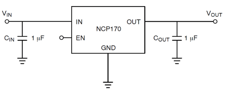

安森美的NCP170线性稳压器(LDO)系列CMOS低压差稳压器,是专为需要超低静态电流的便携式电池供电应用而设计。典型值的500 nA超低功耗,可确保较长的电池寿命,动态瞬态升压功能可改善无线通信应用的设备瞬态响应。该器件采用小型1 × 1 mm xDFN4、TSOP5和SOT-563封装。
