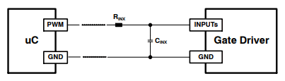

为了获得良好的信号质量和抗扰度,可以在微控制器和栅极驱动器输入之间放置一个输入滤波器 RC 网络,如图 2 所示。
电力电子应用中经常使用的滤波方法有两种:
●   控制输入端的 RC 滤波器;
●   具有较短延迟时间的 RC 滤波器与栅极驱动器本身集成的精密滤波器的组合。
RC 值将取决于系统要求的输入频率范围、占空比和时间延迟。
●   由最大 100 pF 电容和最多 100Ω 电阻构成的小容性滤波器可抑制驱动器输入端的高频噪声。滤波器电容抑制共模噪声。
●   滤波器电阻有助于保护控制器。串联电阻会限制接地反弹期间流入流出控制器的电流,减弱栅极驱动线的寄生电感(它可能导致振铃),并有助于抑制任何由长输入走线吸收的 EMI。
●   此 RC 滤波器需要放在尽可能靠近栅极驱动器引脚引线的地方。高压输出电路的共模瞬变噪声可能会干扰低压输入侧。数字控制输入应使用低阻抗信号源以防止出现毛刺或造成意外开关。
图 2. 用于输入信号的 RC 网络示例

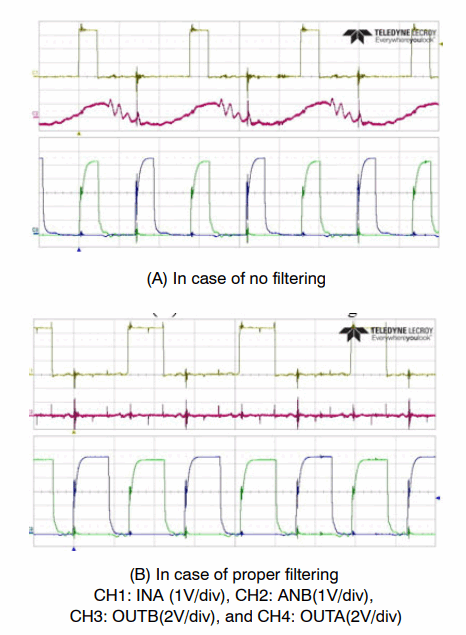

其他输入引脚(如 ANB、DT 和 ENA/DIS)也需要适当滤波,以使系统稳健。由于功率级瞬变电压和电流的电磁干扰 (EMI),输入滤波不当可能导致各种不良影响。
例如,图 3 显示了 ANB 引脚浮空时的工作波形,上方图片没有滤波,下方图片则使用了适当滤波。如实验结果所示,在没有旁路电容的情况下观察到噪声信号,而当靠近此引脚使用 1 nF 以上的旁路电容时,噪声信号消失。

驱动器引脚的噪声可能会耦合到输入引脚(ANB 和 ENA/DIS)上,导致驱动器对瞬变作出反应,而不是对输入 PWM 信号作出响应。这可能会造成驱动器输入和输出出现不良行为,并且可能会降低系统性能。
此外,如果驱动器的 ANB 和 ENA/DIS 引脚之间的距离较长,那么需要更加注意驱动器的布局和滤波,以避免这种不良行为。

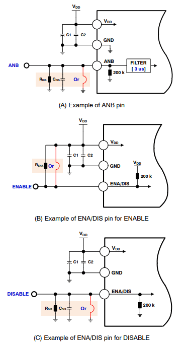

如果需要 ENA/DIS DISABLE 和 ANB 功能,应使用约 1nF 的低 ESR/ESL 电容,以改善整体系统性能。以下总结了 ENA/DIS 和 ANB 引脚浮空时的注意事项。
ENA/DIS 引脚:如果不使用 ENA/DIS 引脚,应将其直连 VDD 或 GND 引脚以分别实现 ENABLE 或 DISABLE 功能。当使用 ENA/DIS 引脚提供 ENABLE 或 DISABLE 功能时,如果无法将 ENA/DIS 引脚连接到 VDD 或 GND,那么建议将数十 kΩ(如 10 kΩ ~ 47 kΩ)的外部上拉或下拉电阻连接到 VDD 或 GND 引脚,以实现更好的抗扰度,分别如图 5 (B) 和 (C) 所示。
当使用控制器驱动几英寸或更长距离外的 ENA/DIS 引脚时,需要将低 ESR/ESL 的 1 nF 电容放置在引脚附近。
在需要快速禁用响应时间的情况下,应使控制器更靠近驱动器,使用高驱动强度输出,并最大程度地减少栅极驱动环路中的杂散电感。
ANB 引脚:如果不使用 ANB 引脚,应将其直连 GND 引脚,或使用 1 nF 电容。如果无法将 ANB 引脚连接到 GND,那么建议使用数十 kΩ(如 10 kΩ ~ 47 kΩ)的外部下拉电阻,以防止外部干扰导致 ANB 功能意外激活(尽管其内部有 3.3μs 滤波器),如图 5 (A) 所示。
图 5. ANB、ENA/DIS 引脚适当滤波的示例

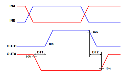

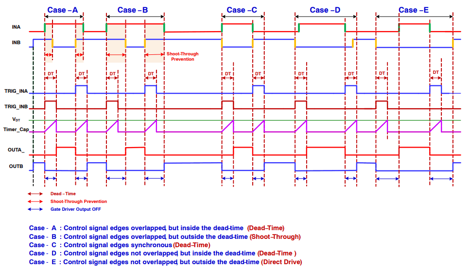

只要两个外部输入信号的死区时间(INA 和 INB 信号之间)比内部设置的死区时间(DT1 和 DT2)短,系统就会自动插入死区时间。否则,如果外部输入信号死区时间大于内部死区时间,则栅极驱动器不会修改死区时间。内部死区时间定义如图 6 所示。
图 6. 内部死区时间定义
图 7 显示了输入信号同时施加时内部死区时间和防止击穿的定义。
图 7. 内部死区时间定义

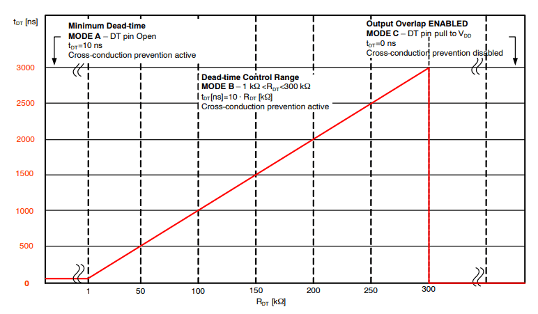

在模式 A 下,当 DT 引脚开路时,最小死区时间 (tDTMIN) 典型值为 10 ns,不允许驱动器两个输出(OUTA 和 OUTB)之间交叉导通。在模式 B下,当 DT 引脚电阻在 1 k 和 300 k 之间时,外部电阻 (RDT) 控制死区时间。
当激活死区时间 (DT) 控制模式时,不允许重叠。
两路输出之间的死区时间 (DT) 根据下式设置:DT(单位为 ns)= 10 × RDT(单位为 kΩ)。
在模式 C下,当 DT 引脚被拉至 VDD 时,允许两个输出重叠,如图 8 所示。

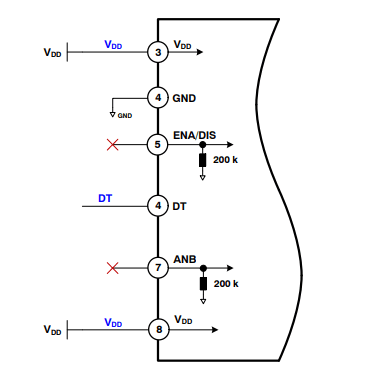

死区时间 (DT) 引脚浮空

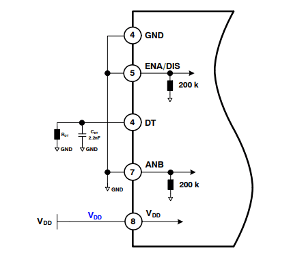

当 DT 引脚浮空时,建议将 DT 引脚直连 GND 引脚,或使用 2.2 nF 电容,分别如图 9 的中间和下方图形所示。
图 9. ANB、ENA/DIS 引脚适当滤波的示例

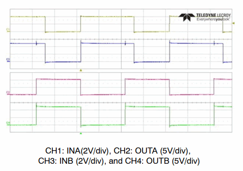

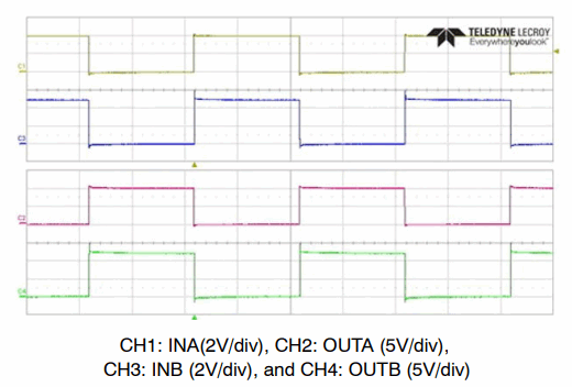

如图 10 所示,当 DT 引脚浮空时,最小死区时间 (tDTMIN) 典型值为 10 ns,不允许驱动器两个输出(OUTA 和 OUTB)之间交叉导通。
图 10. DT 引脚浮空时的实验波形

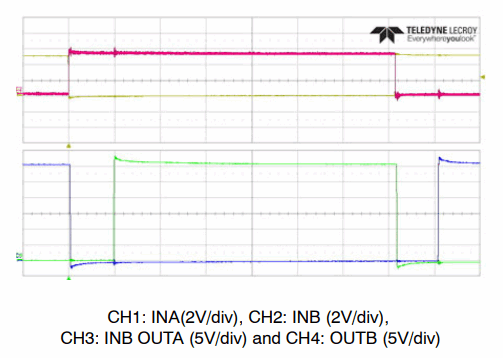

如果通过死区时间控制电阻对死区时间进行编程,应并联放置一个值大于 2.2nF 的电容,以提高快速开关瞬变期间的抗扰度,如图 11 所示。
当 DT 引脚电阻在 1 kΩ 和 300 kΩ 之间时,外部电阻 (RDT) 控制死区时间。图 12 显示了 DT 引脚具有 100 kΩ 电阻时的实验结果。
图 11. 死区时间引脚适当滤波的示例
图 12. DT 引脚具有 100 kΩ 电阻时的实验波形

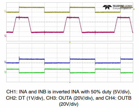

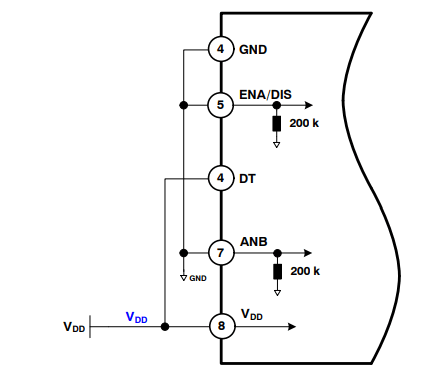

如果无需死区时间,应将死区时间引脚连接到 VDD 以停用 DT 电路,如图 13 所示,实验结果如图 14 所示。
图 13. 将DT 引脚连接到VDD引脚以停用DT电路的示例
图 14. DT 引脚短接 VDD 时的实验波形

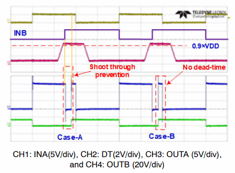

当 DT 引脚浮空时,在浪涌测试期间(如雷击浪涌)DT 引脚上可能有异常噪声。尽管 DT 引脚内部对于开路和短路检测分别有 3μs 和 2μs 的滤波时间,但如果 DT 引脚电压受噪声信号影响而超过额定电压电平,死区时间控制模式仍会变为模式 C,因为死区时间控制模式变更取决于 DT 引脚电压。
例如,如果 DT 引脚电压低于 0.9 × VDD,则当 DT 引脚浮空时,死区时间具有最小值(典型值 10 ns),DT 引脚的稳态电压约为 0.8 V。
如果噪声导致 DT 引脚电压超过 0.9 × VDD 且持续 3μs 以上,死区时间控制模式会被禁用,这意味着两个通道之间没有死区时间,如图 15 所示。

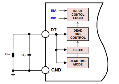

因此,建议为 RDT 增加一个 2.2nF 或以上的陶瓷电容 (CDT),并使其靠近芯片,以实现更好的抗扰度和两个通道之间更好的死区时间匹配,如图 16 所示。
主要考量是通过 RDT 的电流用于设置死区时间,此电流随着 RDT 值的增大而减小。
图 16. 死区时间的更详细框图

但是,对于 5 V 情况的 VDD,当 DT 引脚浮空且外部施加的电压高于 0.9 × VDD 并持续 3μs 以上时,死区时间模式从模式 A 变为模式 C,例如图 18 中的情况 B 所示。如情况 A 所示,针对 DT 引脚开路检测,其内部有 3μs 滤波时间,因此死区时间控制模式并未改变,防止击穿功能仍在运行。
