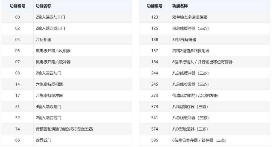

由于逻辑IC的功能比较直接和用途非常广泛,因此不同制造商依照基本逻辑门制定了行业标准IC的规则,使得各家的IC在功能和引脚上均兼容,这些IC就被称为标准逻辑IC。除了一些小封装之外,不同制造商的标准逻辑IC都采用引脚兼容的封装。因此,具有相同功能编号的标准逻辑IC具有相同的功能和引脚分配,用户根据编号就可以了解每个引脚的具体功能,下图展示了标注不同功能编号的功能名称以及可以实现的逻辑输出功能。
