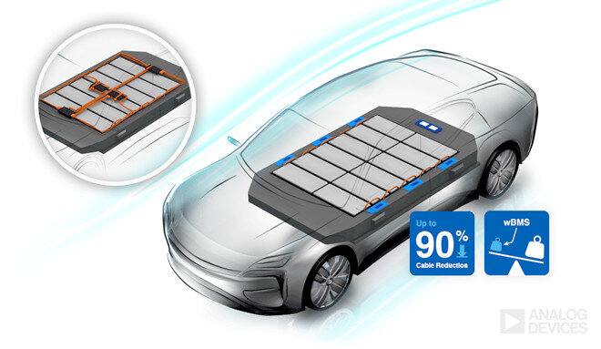

无线BMS (wBMS)是汽车行业一项真正的变革性技术,使得不再需要电池线束以及与标准有线BMS相关的大量电线和连接器。ADI的无线BMS将电池组布线减少了90%,电池组体积缩小了15%。无需线缆后,可以减轻车辆重量,降低材料成本,同时还能提高电池的安全性、可靠性和可维护性。Roger Keen表示:“wBMS省去了线束,能够助力路特斯提供性能优化的轻量化解决方案,这样带来的高性能也契合其品牌形象。”

拆除线缆和连接器后,由于去除了电池组的线束,因此可以减轻车辆的重量。去除电池组的线束还可提高可靠性,因为相关的线缆和连接器是出了名的系统故障点。无线电池组的另一个好处是具备更大的设计灵活性和可扩展性。

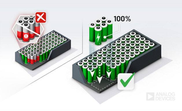

电池组中存在成百上千个电池单元,如果每一个电池单元都要用一根导线连上它的正极和负极,那将是一场错综复杂的噩梦。因此,采用有限电池布线的有线电池管理系统无法监控每个电池单元。电池的健康状态也就无法测量,而只能通过检查电池的总体充电状态来推断。低电量或废电池检测不出来。
在无线BMS中,一组电池单元会传输一个无线信号,将安全数据发送到云端并安全地存储。路特斯技术人员或当地技工可以使用笔记本电脑深入查看大量信息,包括电池组中每组并联电池的充电状态和健康状态。OEM厂商可以从总部轻松快速地升级电池软件。wBMS为路特斯工程师提供了灵活性和云级网络安全,而又不会增加复杂性。

经过多年使用后,无线电池组的容量会减少,不再是实现优化电动汽车电源性能的出色选择,这时可以很容易地重新调整电池组的用途,用于清洁和可持续的二次应用,例如要求较低的能源储存系统和世界各地的电网。“旧的”电动汽车电池可用于储存过剩的太阳能和风能来,从而助力实现未来的电气化愿景。

采用wBMS时,由于电池模组只有两个端子(正极和负极),并且是软件可编程的,可以实现快捷的在线升级,使得道路车辆与赛车的维护更加轻松快捷。电芯控制器与电池模组作为一个可维护单元一起使用,进一步简化服务模式。
